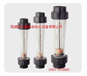

LZS型系列管道流量计
产品简介
该流量计锥管等主要部件均由AS、ABS塑料制成,有较好的耐磨性能,具有结构合理、体积小、重量轻、锥管不易破碎等特点。可广泛应用于化工、环保、食品、水处理等工业部门。

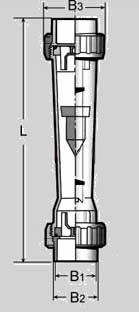

尺寸及外形图
公称通径DN(mm)
尺寸(mm)
L
B1
B2
B3
15
220
20
26
51
25
230
32
39
60
32
290
40
49
72
350
63
73
98
65
430
75
88
122
100
法兰
Ф100
8-Ф13
125
