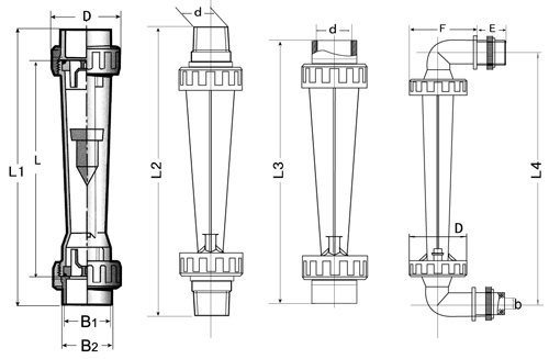

Z-500A系列管道流量计
技术参数
型号
测量范围
测量范围
插接管连接
外螺纹连接
内螺纹连接
精度%
工作压力
GPM
LPM
Z-5008
0.1~1
0.2~2
0.5~5
0.5~4
1~7
1.8~18
Ф20
1/2"NPT
±5
0.6MPa
Z-5008C
0.1~1
0.2~2
0.5~5
0.5~4
1~7
1.8~18
Ф20
1/2"NPT
1/2"NPT
Z-5015
0.25~2.5
0.5~5
0.8~8
1~10
1.8~18
3~30
Ф20
ZG 3/4"
1/2"NPT
Z-5025
0.8~8
1~10
3~30
4~40
Ф32
3/4"NPT
3/4"NPT
Z-5032
1.2 ~12
2~20
2.5~25
5~50
8~80
10~100
Ф40
1"NPT
1/2"NPT
Z-5050
2.5~25
5~45
7~70
10~100
20~180
25~250
Ф63
2"NPT
2"NPT
Z-5065
20~100
35~175
50~250
80~400
130~650
200~1000
Ф75
2 1/2 "NPT
2 1/2 "NPT
注:A型为上下联接安装
  AW为面板式安装
Z-500A系列管道流量计
Z-500 塑管流量计是我厂应市需求研制开发的新产品,主要部件:锥管材料为聚碳酸酯(PC),上下联接件为聚氯乙烯(PVC),浮子材料由不锈钢或ABS制成,具有耐酸、耐碱。如需高精度面板流量计时请选择AW(90°) 弯管型,可把整体管件安装在面板后面,使得成套设备更美观,流量刻度为GPM和LPM双刻线。
型号
L
D
插 管
外螺纹
内螺纹
弯管(W)
L1
B1
B2
d
L2
d
L3
L4
E
F
b
Z-5008
100
42
150
20
26
1/2"
170
Ф13
Z-5008C
160
208
20
26
1/2"
225
235
25
56.5
Ф13
Z-5015
134
180
20
26
1/2"
3/4"
210
205
25
56.5
Ф13
Z-5025
170
59
230
32
39
3/4"
250
3/4"
225
270
25
83
Ф20
Z-5032
225
72
290
40
49
1 1/2"NPT
312
1 1/2"NPT
290
325
31
95
Ф25
Z-5050
290
100
375
63
73
2"NPT
400
2"NPT
370
Z-5065
325
120
420
75
89
2 1/2"NPT
2 1/2"NPT
