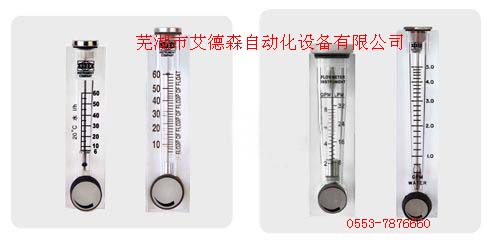

Z-300TÐÍϵÁÐÃæ°åÁ÷Á¿¼Æ
Z-300TÐÍϵÁÐÃæ°åÁ÷Á¿¼ÆÒÔÓлú²£Á§PMMAΪÖ÷Ì壬ÓÃÀ´²âÁ¿ÆøÌåºÍÒºÌåµÄµ¥Ïà·ÇÂö¶¯Á÷Á¿¡£¾ßÓÐ͸Ã÷¶È¸ß¡¢¶ÁÊýÖ±¹Û¡¢²»ÒׯÆÁÑ¡¢°²×°Á¬½Ó·½±ãµÈÌØµã£¬¿É¸ù¾ÝÓû§Êµ¼ÊÇé¿öÉè¼ÆÖÆÔì¡£

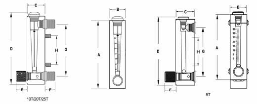

³ß´ç¼°ÍâÐÎͼ
ÐͺÅ
³ß´ç£¨mm)
A
B
C
D
E
F
G
H
5T
102
26
31
105
20
76
41
10T
168
30
34
176
25
25
127
76
20T
226
45
46
232
30
48
165
100
25T
226
45
46
232
35
48
165
100
