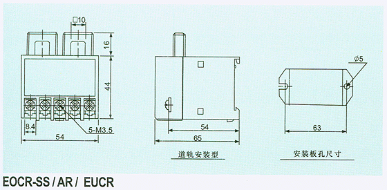

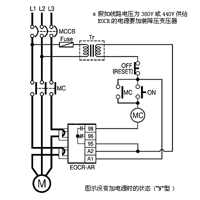

韩国三和EOCR-AR 典型参考图/接线图/安装尺寸图
