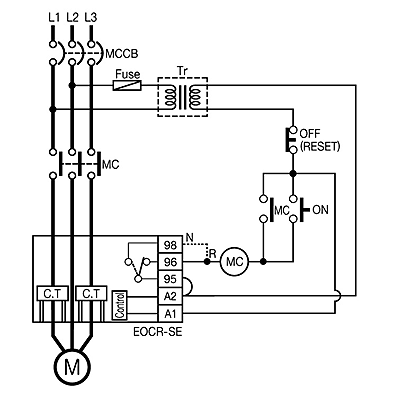

韩国三和EOCR-SE电动机保护器
■ 超小型
■ 过电流/缺相/堵转保护(缺相和堵转以过流方式动作)
■ 启动延迟与动作延迟一体型
■ 手动/电动复位
■ 低功耗
■ 无电压释放功能/失效-安全-N型
■ 直接启动型/适用于一般小型电动机的保护
韩国三和EOCR-SE 保  护
保护项目 动作时间
过流 O-TIME
缺相 O-TIME
堵转 O-TIME
韩国三和EOCR-SE 技术条件
规格 设定范围
电流设定 05 1-5A
30 3-30A(35A)
60 5-60A(70A)
动作延时设定 O-TIME 0.2-15秒
复位 手动(即时)/电动(远方)
动作时间特性 定时限
控制电源 电压 24 24VAC/DC
220 90-260VAC
其它 订购生产
频率 50/60HZ
继电器输出 形式 1-SPST(IC)
状态 N 送上电源被激励
R 继电器被激励与送上电源无关
负载 3A/250VAC 阻性负载

韩国三和EOCR-SE 典型参考图/接线图/安装尺寸图
韩国三和EOCR-SE接线图
