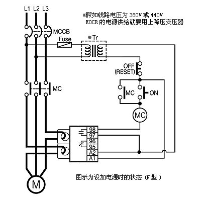

■ 基于MCU(微处理器)的2CT型产品
■ 实时处理/高精度
■ 电流设定范围:05型:05-6A/30型:3-30A/60型:10-60A
■ 数字显示:跳闸原因/便于寻找故障
■ 复位:手动(即时)/电动(远距离)
■ 通过DIP开关选择负载:单相(1P)/三相(3P)
■ “失效-安全”(N型)/“无失效/安全”(R型)可通过DIP开关选择
韩国三和EOCR-SSD 保  护

韩国三和EOCR-SSD 典型参考图/接线图/安装尺寸图
