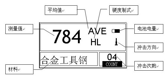

¡¤µç³ØµçÁ¿£ºÏÔʾʣÓàµçÁ¿¡£ ¡¤³å»÷·½Ïò£ºµ±Ç°³å»÷·½Ïò¡£ ¡¤Æ½ ¾ù Öµ£º´ïµ½É趨µÄ³å»÷´ÎÊýºó£¬ÏÔʾƽ¾ùֵʱ³öÏÖ¡£ ¡¤Ó²¶ÈÖÆÊ½£ºµ±Ç°²âÁ¿ÖµµÄÓ²¶ÈÖÆ¡£ ¡¤²â Á¿ Öµ£ºµ±Ç°µ¥´Î²âÁ¿Öµ£¨ÎÞÆ½¾ùÖµÌáʾ£©£¬µ±Ç°Æ½¾ùÖµ£¨ÓÐÆ½¾ùÖµÌáʾ£©¡£ ¡¤ÏÔ Ê¾£º±íʾ³¬¹ýת»»»ò²âÁ¿·¶Î§£¬ ±íʾµÍÓÚת»»»ò²âÁ¿·¶Î§¡£ ¡¤²Ä ÁÏ£ºµ±Ç°É趨µÄ²ÄÁÏ¡£ ¡¤³å»÷´ÎÊý£º²âÁ¿Ê±ÏÔʾÒѾÍê³ÉµÄ³å»÷´ÎÊý£¬ÓôÎÊý¿ì½Ý¼üÉèÖóå»÷´ÎÊýʱÏÔʾÉèÖõijå»÷´ÎÊý£¬ä¯ÀÀµ¥´Î²âÁ¿ÖµÊ±¡¤ÏÔʾµ¥´Î²âÁ¿ÖµµÄ¶ÔÓ¦´ÎÊý¡£ °Ë¡¢USBÊý¾Ý´¦ÀíÈí¼þ£º ¡¤´æÈ룺½«²âÁ¿³öÀ´µÄÊý¾Ý´æ´¢ ¡¤µ÷³ö£º½«Êý¾Ý´ÓÖ÷»úÖе÷³ö ¡¤´òÓ¡£º½«Êý¾Ý´òÓ¡Êä³ö£¬A4½çÃæ ¡¤³¬ÏÞ£ºÉèÖù«²îÏÞºóµÄ³¬ÏÞÏÔʾ ¡¤Çå³ý£ºÇå³ý²âÁ¿Êý¾Ý ¡¤Á¬½Ó£ºÉ趨ÓëÖ÷»úÁ¬½Ó ¡¤¶Ï¿ª£ºÉ趨ÓëÖ÷»ú¶Ï¿ª ¡¤ÏÂÔØ£º°ÑÊý¾ÝÏÂÔØµ½±¾µØ£¬ÊµÏÖº£Á¿´æ´¢ ¡¤ÉèÖ㺲ÎÊýÉèÖà ¡¤°ïÖú£º¼´Ê±°ïÖú¹¦ÄÜ ¾Å¡¢±ê×¼ÅäÖãº

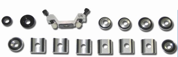

Ê®¡¢¿ÉÑ¡ÅäÖã¨ÒìÐͳå»÷×°Öã©£º
| Ñ¡ÔñÅäÖà |
ÐòºÅ |
Ãû³Æ |
ÊýÁ¿ |
| 1 |
ÒìÐͳå»÷×°Öà |
7ÖÖ |
| 2 |
ÒìÐÍÖ§³Å»· |
12¸ö |
| 3 |
³å»÷ÇòÍ· |
2ÖÖ |
| 4 |
ÄáÁúË¢B |
1¸ö |
GÐͳå»÷×°ÖÃʱʹÓà |
| 5 |
¸ü»»³å»÷ÇòÍ·¹¤¾ß |
1Ö» |
ÆßÖÖÒìÐͳå»÷×°ÖÃ
ϵÁÐÒìÐÍÖ§³Å»·

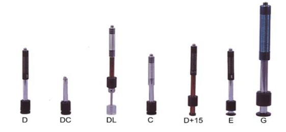

Ê®¶þ¡¢ÒìÐͳå»÷×°Öü¼Êõ²ÎÊýÓëÊÊÓýéÉÜ±í£º
| ÒìÐͳå»÷×°Öà |
DC(D)/DL |
D+15 |
C |
G |
E |
| ³å»÷ÄÜÁ¿ ³å»÷ÌåÖÊÁ¿ |
11mJ 5.5g/7.2g |
11mJ 7.8g |
2.7mJ 3.0g |
90mJ 20.0g |
11mJ 5.5g |
| ÇòÍ·Ó²¶È: ÇòÍ·Ö±¾¶: ÇòÍ·²ÄÁÏ: |
1600HV 3mm ̼»¯ÎÙ |
1600HV 3mm ̼»¯ÎÙ |
1600HV 3mm ̼»¯ÎÙ |
1600HV 5mm ̼»¯ÎÙ |
5000HV 3mm ½ð¸Õʯ |
| ³å»÷×°ÖÃÖ±¾¶: ³å»÷×°Öó¤¶È: ³å»÷×°ÖÃÖØÁ¿: |
20mm 86(147)/ 75mm 50g |
20mm 162mm 80g |
20mm 141mm 75g |
30mm 254mm 250g |
20mm 155mm 80g |
| ÊÔ¼þ×î´óÓ²¶È |
940HV |
940HV |
1000HV |
650HB |
1200HV |
| ÊÔ¼þ±íÃæÆ½¾ù´Ö²Ú¶ÈRa: |
1.6¦Ìm |
1.6¦Ìm |
0.4¦Ìm |
6.3¦Ìm |
1.6¦Ìm |
| ÊÔ¼þ×îÐ¡ÖØÁ¿: ¿ÉÖ±½Ó²âÁ¿ ÐèÎȶ¨Ö§³Å ÐèÃÜʵñîºÏ |
>5kg 2¡«5kg 0.05¡«2kg |
>1.5kg 0.5¡«1.5kg 0.02¡«0.5kg |
>15kg 5¡«15kg 0.5¡«5kg |
| ÊÔ¼þ×îСºñ¶È ÃÜʵñîºÏ Ó²»¯²ã×îСÉî¶È |
5mm ¡Ý0.8mm |
5mm ¡Ý0.8mm |
1mm ¡Ý0.2mm |
10mm ¡Ý1.2mm |
5mm ¡Ý0.8mm |
| ÇòͷѹºÛ³ß´ç |
| Ó²¶È300HVʱ |
ѹºÛÖ±¾¶ ѹºÛÉî¶È |
0.54mm 24¦Ìm |
0.54mm 24¦Ìm |
0.38mm 12¦Ìm |
1.03mm 53¦Ìm |
0.54mm 24¦Ìm |
| Ó²¶È600HVʱ |
ѹºÛÖ±¾¶ ѹºÛÉî¶È |
0.54mm 17¦Ìm |
0.54mm 17¦Ìm |
0.32mm 8¦Ìm |
0.90mm 41¦Ìm |
0.54mm 17¦Ìm |
| Ó²¶È800HVʱ |
ѹºÛÖ±¾¶ ѹºÛÉî¶È |
0.35mm 10¦Ìm |
0.35mm 10¦Ìm |
0.35mm 7¦Ìm |
0.35mm 10¦Ìm |
| ³å»÷×°ÖÃÊÊÓ÷¶Î§ |
DCÐͲâÁ¿¿×»òÔ°ÖùͲÄÚ; DLÐͲâÁ¿Ï¸³¤Õ²Û»ò¿×£» DÐÍÓÃÓÚ³£¹æ²âÁ¿ |
D+15ÐͽӴ¥ÃæÏ¸Ð¡£¬¼Ó³¤£¬ÊÊÒ˲âÁ¿¹µ²Û»ò°¼ÈëµÄ±íÃæ |
CÐͳå»÷Á¦Ð¡£¬¶Ô±»²â±íÃæËðÉ˺ÜС£¬²»ÆÆ»µÓ²»¯²ã£¬ÊʺϲâÁ¿Ð¡Çᱡ²¿¼þ¼°±íÃæÓ²»¯²ã¡£ |
GÐͲâÁ¿´óºñÖØ¼°±íÃæ½Ï´Ö²ÚµÄÖý¶Í¼þ |
EÐͲâÁ¿Ó²¶È¼«¸ß²ÄÁÏ |
