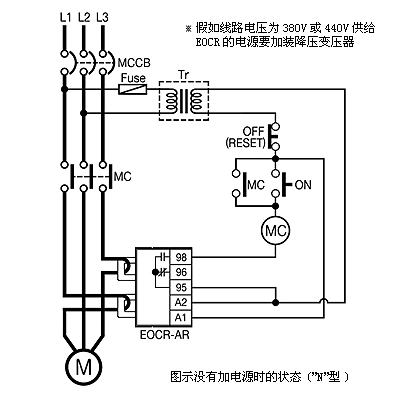

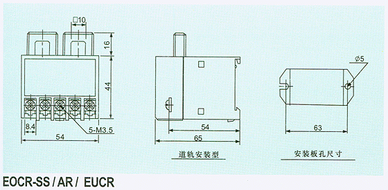

º«¹úÈýºÍEOCR-AR µäÐͲο¼Í¼/½ÓÏßͼ/°²×°³ß´çͼ
