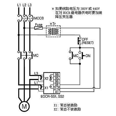

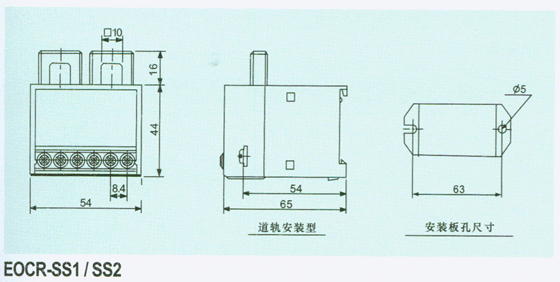

韩国三和EOCR-SS1/EOCR-SS2典型参考图/接线图/安装尺寸图
韩国三和EOCR-SS1/SS2电动机保护器接线图
