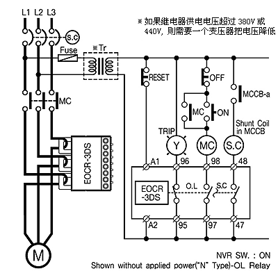

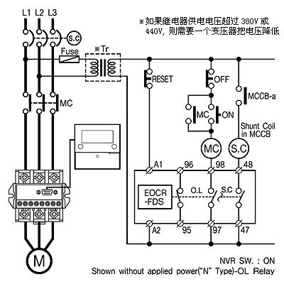

韩国三和EOCR-3DS/FDS电动机保护器
EOCR-3DS
EOCR-FDS

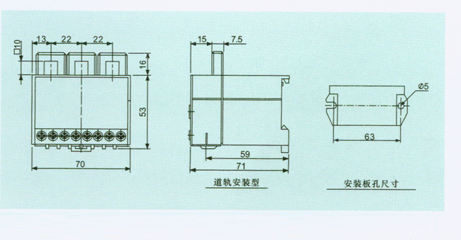

安装方式 35毫米固定/导轨式
韩国三和EOCR-3DS/FDS 典型参考图/接线图/安装尺寸图
