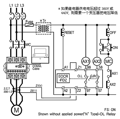

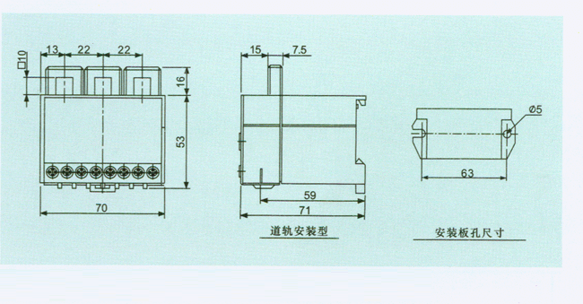

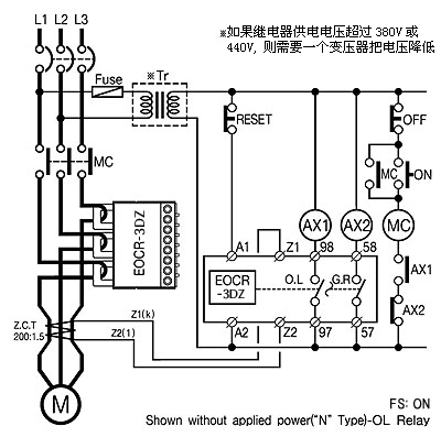

韩国三和EOCR-3DZ/FDZ 典型参考图/接线图/安装尺寸图
