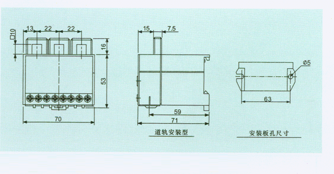

| °²×° |
35mm µ¼¹ì | | |

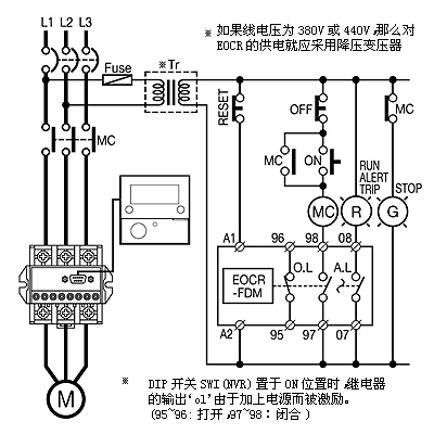

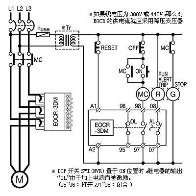

| º«¹úÈýºÍEOCR-3DM/EOCR-FDM µäÐͲο¼Í¼/½ÓÏßͼ/°²×°³ß´çͼ |
