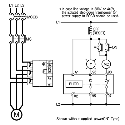

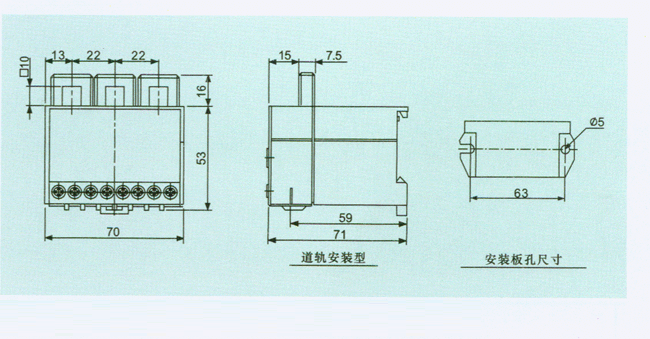

韩国三和EUCR-3C电动机保护器
■ 密集型设计
■ 二个集成组装电流互感器
■ 欠载保护(空转保护)
■ 宽的电流调整范围
■ 定时限跳闸特性
■ 手动即时复位/电动远距离复位
■ 强的环境适应性
■ “无-失效-安全”工作
韩国三和EUCR-3C 保  护
保护项目 跳闸时间
欠电流(空转) U-TIME
韩国三和EUCR-3C 技术条件
电流设定
型号 设定范围
05 0.5~6A
30 3~30A
60 5~60A
100~600 05型加装外接CT(电流变比:100/5-600/5)
跳闸时间设定 O-TIME 0.2~30秒
复位 手动(即时)电动(远距离)
时间-电流特性 定时限
电源 电压 24 24VAC/DC
110 110VAC
220 220VAC
频率 50/60HZ
继电器输出 形式 1-SPDT(IC)
负载 3A/250VAC 阻性
状态 常态不激励
安装 35mm 导轨/配电盘安装
韩国三和EUCR-3C 典型参考图/接线图/安装尺寸图
