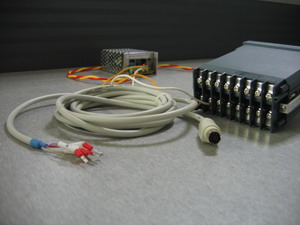

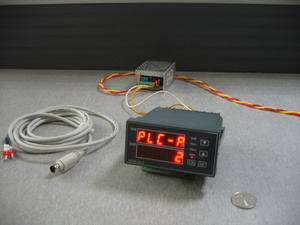

PLC可编程控制器,数码管人机界面JMDM-SX12
一、 概述:
可编程逻辑控制器(PLC)作为传统继电接触器控制装置的替代品已广泛应用于工业控制的各个领域。PLC可以提供强大的逻辑控制和运算功能,但是PLC的人机交互能力却比较弱,虽然市场上有触摸屏等高级的人机界面,但是价格昂贵,在某些比较简单的控制设备中,使用触摸屏不能体现优良的性价比。
本公司研制生产的SX-12 PLC数码管人机界面适用于三菱FX系列PLC的人机交互,在不需要用户重新写程序的情况下,本仪表可以直接读取、修改PLC的内部数据D000-D255。仪表工作可靠,使用、操作方便,实为一种物美价廉的PLC内部数据操作显示表。
二、 技术参数
☆ 工作电源:10-30V DC,1.2W;
☆ 外形尺寸:96cm(宽)*48cm(高)*110cm(深);
☆ 安装开孔:93cm(宽)*45cm(高);
☆ 适用PLC:三菱FX系列PLC;
☆ 数据读写地址:D0-D127;
☆ 显示范围:0~65536(无符号字);
☆ 显示界面:两排0.4英寸*5位 红位 七段数码管;
☆ 通讯接口:RS-422,FX PLC编程口通信协议,1位起始位,7位数据位,偶校验,1位停止位,波特率9600bps;
☆ 工作环境:湿度0~70℃,相对湿度10~90﹪。
