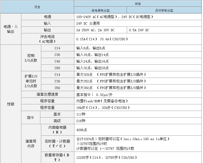

High Performance
¸ßËÙÑÝËã
ͨ¹ýÅ䱸32λRISC´¦ÀíÆ÷£¬ÊµÏÖÁËСÐÍPLCµÄ³¬¸ßËÙÔËËã´¦Àí¡£5000²½ ¡ù1µÄɨÃèʱ¼ä²»×ã2ms¡£¸ßËÙPLCÊÇÉ豸¸ßÐÔÄÜ»¯ÖÐËù²»¿É»òȱ¡£
´óÈÝÁ¿µÄ³ÌÐò´æ´¢Æ÷
Ϊ³ä·ÖÊÊӦͨÐÅ¡¢Î»ÖÿØÖÆ¡¢Ä£ÄâÁ¿¿ØÖƵȲ»¶ÏÀ©´óµÄ¹¦ÄÜÐèÇ󣬽¨ÒéÊÊÓÃ32K²½ ¡ù2³ÌÐò´æ´¢Æ÷µÄFP-X¡£¼´Ê¹½«À´½øÐÐÉ豸¸ÄÔ죬ҲÒò³ÌÐòÈÝÁ¿Óгä×ãÓàÁ¿¶ø¿É·ÅÐÄÊÊÓá£
¶ÀÁ¢µÄ×¢ÊÍ´æ´¢Æ÷
ÒªÔÚ¼ÆËã»úÉϹÜÀí³ÌÐòʱ£¬³£³£ÄÑÒÔÈ·¶¨ÄĸöÊÇ×îÖյijÌÐò£¬´Ó¶ø½«ÕýÔÚ¹¤×÷µÄÉ豸ÄÚµÄPLCÖÐËù´æ´¢µÄ³ÌÐò×÷Ϊ×îÖÕ³ÌÐò¡£FP-XÖÐÅ䱸Á˶ÀÁ¢µÄ×¢ÊÍ´æ´¢Æ÷£¬ËùÓÐ×¢Ê;ù¿ÉÓë³ÌÐòÒ»Æð´æ´¢ÖÁPLCÄÚ£¬Òò´Ë±ãÓÚ¶Ô³ÌÐò½øÐйÜÀí£¬±ãÓÚά»¤¡£
×î´óI/OµãÊý
1̨¿ØÖƵ¥ÔªÉÏ×î¶à¿ÉÁ¬½Ó8̨À©Õ¹µ¥Ôª¡£Îª´Ë×î´óI/OµãÊý¿É´ï300µã¡£´ËÍ⣬Èç¹ûʹÓÃÀ©Õ¹²å¼þºÍÀ©Õ¹FP0ÊÊÅäÆ÷£¬×î¶à¿É´ï382µã¡£
¡ù1 »ù±¾Ö¸Áî40£¥¡¢Êý¾Ý´«Êä¡¢ÔËËãÖ¸Áî60£¥
¡ù2 C14Ϊ16K²½

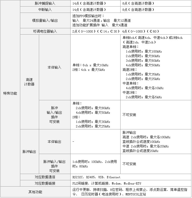

Network
×î´ó3ͨµÀ
ͨÐŲå¼þ£¨2ͨµÀÐÍ£©ºÍ±à³Ì¿ÚºÏ¼ÆÎª3ͨµÀ¡£Óë·á¸»µÄͨÐŹ¦ÄÜ×éºÏºó£¬¿ÉÓÃÓÚ¸÷ÖÖÓÃ;¡£
Ethernet
ʹÓÃͨÐŲå¼þ(Ethernet)£¬Í¨¹ýLANÇáËÉÊÕ¼¯¼ì²éÊý¾Ý¡¢Éú²úÊý¾Ý¡¢³ö´íÐÅÏ¢¡£
Modbus-RTU
¿É¼òµ¥µØÓë¶ÔӦȫÇòͨÓõÄÒµ½ç±ê×¼Modbus-RTU£¨¶þ½øÖÆ£©µÄÉ豸֮¼ä½øÐÐÎÞ³ÌÐòͨÐÅ¡£ÎÂ¿ØÆ÷¼°±äƵÆ÷µÈ¡£
PLCÁ´½Ó
Èç¹ûʹÓÃͨÐŲå¼þ£¨RS485ÐÍ£©£¬¿ÉÔÚ×î¶à16̨FP-XÖ®¼ä·½±ãµØ¹²ÏíλÊý¾Ý/×ÖÊý¾Ý
¼ÆËã»úÁ´½Ó
¿É¼òµ¥µØÓë¶ÔÓ¦ËÉÏ¿ª·ÅЭÒé¡°MEWTOCOL¡±µÄÉ豸֮¼ä½øÐÐÎÞ³ÌÐòͨÐÅ¡£ÏÔʾÆ÷¡¢Í¼Ïñ¼ì²â×°Öá¢ÎÂ¿ØÆ÷¡¢µçÁ¦¼ÆµÈ
ͨÓô®ÐÐͨѶ
¸ù¾Ý¶Ô·½É豸µÄͨÐÅЭÒéÉú³É/·¢ËÍÏàÓ¦µÄÖ¸Áî¡£´ËÍ⣬»¹¿É½ÓÊÕÁ÷¶¯Êý¾Ý£¬Óë²âÁ¿ÒÇÆ÷¡¢ÌõÐÎÂë¶ÁÈ¡Æ÷¡¢RF-IDµÈÁ¬½Ó¡£
Positioning
ÄÚÖÃÁË4ÖáÂö³åÊä³ö¹¦ÄÜ£¨¾§Ìå¹ÜÊä³öÐÍ£©
¾§Ìå¹ÜÊä³öÐͲúÆ·½«ÔÚC14ÖÐΪ3Öá¡¢ÔÚC30/C60ÖÐΪ4ÖáµÄÂö³åÊä³ö¹¦ÄÜÄÚÖÃÓÚ¿ØÖƵ¥Ôª±¾ÌåÖС£ÒÔÍùPLCÖбØÐëʹÓø߼¶»úÖÖ»òλ¿Ø×¨Óõ¥Ôª£¬»òʹÓÃ2̨ÒÔÉ϶àÖá¿ØÖÆÉ豸£¬µ«FP-X¾§Ìå¹ÜÊä³öÐͲúÆ·»ù±¾ÉÏֻʹÓÃ1̨µ¥ÔªÉ豸£¬¼È¿É½ÚÊ¡¿Õ¼ä¡¢ÓÖÄܽµµÍ³É±¾¡£´ËÍâÓë¼ÌµçÆ÷Êä³öÐͲúÆ·Ïà±È£¬ÓÉÓÚ²»ÔÙʹÓÃÂö³åÊä³öÀ©Õ¹²å¼þ£¬¿ÉÒÔ¸ü¶àµØÊ¹ÓÃͨÐż°Ä£ÄâÁ¿ÊäÈëµÈÆäËû¹¦ÄÜ£¬Ê¹Ó÷¶Î§¸ü´ó¡£
FP-X ¿ØÖƵ¥Ôª
¼ÌµçÆ÷Êä³ö
Æ·Ãû µçÔ´ ¹æ¸ñ ¶©»õ²úÆ·ºÅ
I/OµãÊý ³ÌÐòÈÝÁ¿ ¿Éµ÷µçλÆ÷
ÊäÈë
USB¶Ë¿Ú
FP-X C14R
¿ØÖƵ¥Ôª
100¡«240V AC 24V DCÊäÈë8µã¡¢
2A¼ÌµçÆ÷Êä³ö6µã
16k 2µã £­ AFPX-C14R
FP-X C14RD
¿ØÖƵ¥Ôª
24V DC 24V DCÊäÈë8µã¡¢
2A¼ÌµçÆ÷Êä³ö6µã
16k 2µã £­ AFPX-C14RD
FP-X C30R
¿ØÖƵ¥Ôª
100¡«240V AC 24V DCÊäÈë16µã¡¢
2A¼ÌµçÆ÷Êä³ö14µã
32k 2µã ¡ð AFPX-C30R
FP-X C30RD
¿ØÖƵ¥Ôª
24V DC 24V DCÊäÈë16µã¡¢
2A¼ÌµçÆ÷Êä³ö14µã
32k 2µã ¡ð AFPX-C30RD
FP-X C40R
¿ØÖƵ¥Ôª
100¡«240V AC 24V DCÊäÈë24µã¡¢
2A¼ÌµçÆ÷Êä³ö16µã
32k 2µã ¡ð AFPX-C40R
FP-X C60R
¿ØÖƵ¥Ôª
100¡«240V AC 24V DCÊäÈë32µã¡¢
2A¼ÌµçÆ÷Êä³ö28µã
32k 4µã ¡ð AFPX-C60R
FP-X C60RD
¿ØÖƵ¥Ôª
24V DC 24V DCÊäÈë32µã¡¢
2A¼ÌµçÆ÷Êä³ö28µã
32k 4µã ¡ð AFPX-C60RD
¾§Ìå¹ÜÊä³ö
ÊäÈë
USB¶Ë¿Ú
FP-X C14T
¿ØÖƵ¥Ôª
0.5A£¯5¡«24V DC Tr.Êä³ö6µã£¨NPN£©
16k 2µã £­ AFPX-C14T
FP-X C14TD
¿ØÖƵ¥Ôª
0.5A£¯5¡«24V DC Tr.Êä³ö6µã £¨NPN£©
16k 2µã £­ AFPX-C14TD
FP-X C30T
¿ØÖƵ¥Ôª
0.5A£¯5¡«24V DC Tr.Êä³ö14µã£¨NPN£©
32k 2µã ¡ð AFPX-C30T
FP-X C30TD
¿ØÖƵ¥Ôª
32k 2µã ¡ð AFPX-C30TD
FP-X C40T
¿ØÖƵ¥Ôª
100¡«240V AC 24V ACÊäÈë24µã¡¢
0.5A£¯24V DC Tr.Êä³ö16µã£¨NPN£©
32k 2µã ¡ð AFPX-C40T
FP-X C60T
¿ØÖƵ¥Ôª
0.5A£¯5¡«24V DC Tr.Êä³ö28µã£¨NPN£©
32k 4µã ¡ð AFPX-C60T
FP-X C60TD
¿ØÖƵ¥Ôª
32k 4µã ¡ð AFPX-C60TD
¡ù ËùÓе¥Ôª24V DCÊäÈëΪ˫·½ÏòÊäÈë¡£
