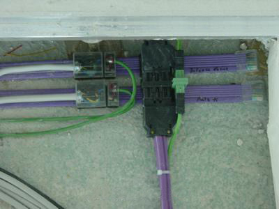

ΪÁËÌá¸ß½¨Öþ²¼ÏßϵͳµÄÊ©¹¤¹¤×÷ЧÂÊ, ½µµÍµçÀÂÊýÁ¿ºÍËõ¶Ì°²×°¹¤ÆÚ, ÕâÀïÍÆ¼öÒ»ÖÖиÅÄîµÄÅäµçϵͳ¡ª±âƽµçÀÂÅäµçϵͳ. ͨ¹ý±âƽµçÀÂϵͳ¿ÉÒÔ½«Ê©¹¤ÏÖ³¡¸÷ÖÖ´í×Û¸´ÔӵIJ¼Ïß¼òµ¥»¯, ÕûÌ廯. ¸ü¿ÉÒÔΪÈÕºóÏß·µÄά»¤ºÍÀ©ÈÝ, ÔöÈÝ´øÀ´¼«´óµÄ±ãÀû.
Ïêϸ½éÉÜ£º
½¨ÖþÒµÖÐеÄÅäµç²¼Ïß·½Ê½
ΪÁËÌá¸ß½¨Öþ²¼ÏßϵͳµÄÊ©¹¤¹¤×÷ЧÂÊ, ½µµÍµçÀÂÊýÁ¿ºÍËõ¶Ì°²×°¹¤ÆÚ, ÕâÀïÍÆ¼öÒ»ÖÖиÅÄîµÄÅäµçϵͳ¡ª±âƽµçÀÂÅäµçϵͳ. ͨ¹ý±âƽµçÀÂϵͳ¿ÉÒÔ½«Ê©¹¤ÏÖ³¡¸÷ÖÖ´í×Û¸´ÔӵIJ¼Ïß¼òµ¥»¯, ÕûÌ廯. ¸ü¿ÉÒÔΪÈÕºóÏß·µÄά»¤ºÍÀ©ÈÝ, ÔöÈÝ´øÀ´¼«´óµÄ±ãÀû.ËüÕë¶Ô´«Í³µçÀµÄÁ¬½Ó·½Ê½ºÍ²¼Ïß·½Ê½ÖдøÀ´µÄ²»Àû½øÐÐÁË´´Ðº͸ÄÔì. ±£Ö¤Á˹©µçµÄ¿É¿¿ÐÔºÍÁ¬ÐøÐÔ, ͨ¹ý¼õÉÙÁËÄܺÄ, ±£Ö¤É豸°²È«, ´ïµ½Á˽ÚÄÜ»·±£µÄ¹¦Ð§. ³ý´ËÖ®Íâ,ϵͳµÄÊ©¹¤´Ó¶ø±äµÃ°²È«,¼ò±ã. Ëõ¶Ì¹¤ÆÚ,¼õÉÙÁËϵͳ×ÜÌå³É±¾. ¸üΪ¿Õ¼äµÄ±ä»»,²¼Ï߸͝ÌṩÁËÁ¼ºÃµÄ×¼±¸.
ºÄ²ÄÌ«¶à, ·Ç½ÚÄÜ»·±£¸ÅÄî
ÔÚÅ·ÃÀ¹ú¼Ò, ±âƽµçÀÂÅäµçϵͳ·½Ê½ÒѾ­Êܵ½Ô½À´Ô½¶àµÄ¹¤³ÌÉ̵ÄÇàíù. ΪÁ˼õÉÙ×ۺϲ¼Ï߳ɱ¾,ËûÃǸüÔ¸ÒâÑ¡ÓÃÍäÇú°ë¾¶Ð¡,¸ßÈáÐԵĵçÀÂ,×öΪ¸øÉ豸, ÕÕÃ÷,¿ª¹Ø¹©µçµÄĸÏß. ĽÄáºÚµÄ¸ßµÈר¿ÆÑ§Ôº, ÒøÐж¼²ÉÓÃÁËÕâÖÖ¸ßЧÐÂÐÍÅäµçϵͳ.

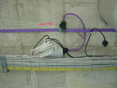

±âƽµçÀ½«´«Í³µÄÏßÀÂÒ»×ÖÅÉ¿ª, ×ö³É±âƽÐÎ×´,·½±ãÈÕºóά»¤²åÏßÖ»ÓÃ.ÀûÓÃÁË±âÆ½µçÀ½Ӳå¼þµÄ¾øÔµ´©´Ì¼¼Êõ, Âݶ¤´ÌÆÆ¾øÔµÌåÓëͭоÏßÁ¬½Ó,´Ó¶ø´ïµ½µ¼Í¨, ½«±âƽµçÀµĵçÁ÷·ÖÖ§³öÀ´. ËùÒÔ±âÆ½µçÀµĽӲå¼þ¿ÉÒÔÔÚ±âÆ½µçÀÂÉϵÄÈÎÒâλÖÃÒý³öµçÁ÷, ·½±ã,Áé»î¼òµ¥. ²»½ö´ó´óÌṩÁ˹©µçϵͳµÄ°²È«¿É¿¿ÐÔ. Âú×ãÁËÏÖ´ú½¨ÖþÖÐÀ©ÈÝ, Ôö¼ÓÐÂÉ豸µÄÒªÇó.
±âƽµçÀÂϵͳͼ
Ò»°ã¶¼·ÖΪÈýо, ÎåоºÍÆßоµçÔ´Ïß, ÆäÖÐÆßоµÄµçÔ´Ïß°üÀ¨ÁË5оµÄ¶¯Á¦ÏߺÍ2оµÄÐźŴ«ÊäÏß. ÕâÊÇ EIB¡ªÅ·ÖÞ°²×°×ÜÏߵĿØÖÆÐźÅÏßÀÂ. Ò²¾ÍÊÇ˵ÀûÓÃÕâÖÖ×éºÏʽµçÔ´Ï߼ȿÉÒÔ¹©µç,Ò²¿ÉÒÔ´ÓÈκÎÒ»¸öλÖö¼¿ÉÒÔÀ­³öÒ»¸ö֧·À´°²×°¿ØÖÆÉ豸, ±£Ö¤ÐźŴ«Êä. ·Ç³£ÀûÓÚ·¿¼äÄÚ,»òÕ߸ô¶ÏµÄ¿ØÖÆ»ØÂ·µÄ¸Ä¶¯.
ͨ¹ýEIB×ÜÏß½Ó²å¼þ´ÓµçÔ´ÏßÖÐÀ­³öÒ»¸ö»ØÂ·, Á¬½Ó EIB ЭÒéµÄ¿ØÖÆÉ豸,À´¿ØÖƵƹâ,¾íÁ±´°µÈ.
×ÛÉÏËùÊö, ÕâÖÖÅäµç²¼Ïßϵͳ¾ßÓÐ °²È«¿É¿¿, ·½±ãÁé»î, ¸ßУ¿ì½Ý,½µµÍÄܺÄ,½ÚÄÜ»·±£Ö®¹¦Ð§.ÓÉÓÚËüµÄ»úе¹¹ÔìºÍµçÆø°²È«ÐÔ, ´ó´ó¸ÄÉÆÁË´«Í³²¼ÏßµÄһЩȱÏÝ. ²úÆ·Ó¦Óù㷺,ÔöÇ¿Á˽¨ÖþÉèÊ©ÖеŦÄÜÐÍÓ¦ÓÃ.
Ëæ×ÅÈÕÐÂÔÂÒìµÄ¼¼Êõ¸ïÐÂ,ÏÖ´ú½¨ÖþÖÐÐÅÏ¢»¯. ÖÇÄÜ»¯³É¶¼Ô½À´Ô½¸ß.×Ô¶¯»¯³Ì¶ÈµÄÌá¸ß, ´óÁ¿µçÁ¦É豸ͶÈëµ½Éú»îÖУ¬ÈËÃǶԵçÁ¦µÄÒÀÀµ³Ì¶ÈÔ½À´Ô½¸ß¡£¹©µçµÄ¿É¿¿ÐÔ¡¢Á¬ÐøÐÔ³ÉΪ½¨ÖþÎïÖеÄÖØÒªÎÊÌâÖ®Ò»¡£½¨ÖþÎïÖеÄÇ¿µçϵͳ, ÕÕÃ÷ϵͳºÍͨѶϵͳ¸÷ÖÖÀàÐ͵IJ¼Ïß´í×Û¸´ÔÓ, ËùÒÔΪÁ˱ÜÃâ´íÎó, ²¼ÏßÊ©¹¤Ó¦¸ü¼ÓµÄ¹æ·¶,°²×°¹¤×÷¾¡Á¿¼ò»¯. ´Ó½ÚÄÜ»·±£µÄ½Ç¶ÈÀ´¿´, ÔÚÉè¼ÆÇ¿µçϵͳµÄͬʱ,Òª¿¼Âǽ¨ÖþÎïµÄ½á¹¹,¿ØÖÆÉ豸ºÍ¸÷ÖÖ²¼Ïßϵͳ±£³ÖͬÑùµÄÊÙÃüÆÚÏÞ,¼õÉÙ¸ü»»,ÖØÐ²¼ÏßµÄÏßÀµÄÀË·Ñ.
