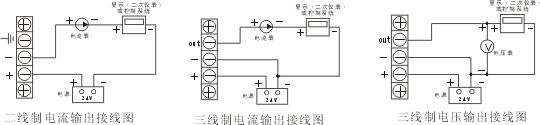

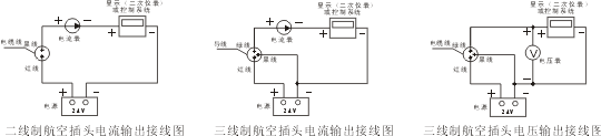

Èý¡¢½ÓÏß
1¡¢·ÖÌåʽµçÆø½ÓÏßͼ
2¡¢ÆÕͨÐÍµçÆø½ÓÏßͼ

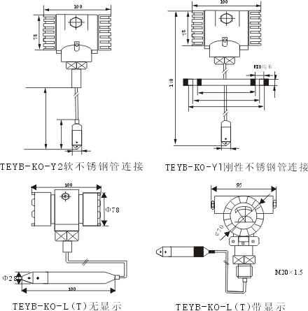

ËÄ¡¢ÍâÐγߴç
°²×°£ºM20¡Á1.5ÂÝÎÆÁ¬½Ó
