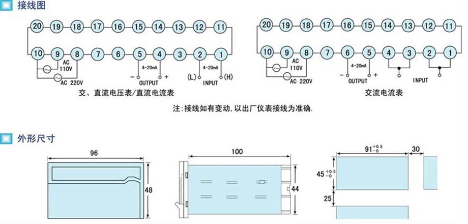

    ËÄ¡¢ÍâÐκͽÓÏßͼ:
    Îå¡¢²úÆ·½á¹¹Í¼
    ÎÞͼ
