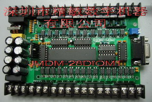

JMDM-28DIOMT,12路光电隔离晶体管输出控制,抗静电冲击,电脑串口控制!
一、特性
1.8位高性能单片机作为主控制芯片,64K程序存储器,也可用来保存数据,断电数据不丢失;
2.主电源采用9V交流电,外围驱动电源采用24/12V交流电;
3.16路光电隔离数字量输入,NPN输入形式,输入电流为10mA;其中有两路可作中断源用于计数;
4.12路光电隔离数字量输出,集电极开路输出形式,输出电压为24/12V,最大输出电流为1A, 输出口状态可回读;
5.采用光电隔离和启用内部看门狗及严格的高频滤除特性,使系统工作稳定可靠,无死机现象;
6.有1路标准的RS232串行通信接口(抗15KV静电冲击),可直接与电脑或触摸屏等外设通信;
7.可直接通过RS232接口下载程序,无需烧录器,方便程序修改、升级;
8.有两盏LED灯显示工作状态,LED灯和拨码开关是复用的,也可用来设置两个参数;
9.紧凑型 (适合任何尺寸的机箱) ,PCB尺寸:145mm*100mm;
10.用Keil C 或汇编编程,用户编程有困难的可把工艺流程发给我司,我司可帮助编程。
二、规格
1.工作温度:-10~+65°C;
2.储存温度:-20~+80°C ;
3.湿度:5~95% 无凝结 ;
4.功耗(无外部设备): +9V@ 0.5A (典型值) ;
三、用途
1.可用于各种28个点以内的控制系统,可控制气缸,电磁阀,继电器,步进电机,可外接光电式,电容式,电感式,霍尔式等各种传感器;
2.可用于替代28点以内的PLC用于各种控制场合(如各种机器控制);
3.可用于单片机学习和试验。
