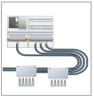

传统的接线方式

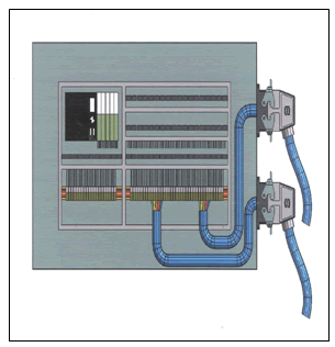

利用重载连接器的接线方式

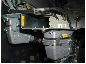

重载连接器是专门为满足苛刻的环境条件的要求所设计的。主要应用领域有工业自动化、设备制造和工业系统楼宇以及信息和控制技术。其外壳保护仪器不会受到喷射水及灰尘的侵入。 和传统的连接方式相比较,使用重载连接器可以为加工中心节省20-30%的安装成本;加大了生产效率,并且减少了接线的出错率。
这类产品广泛运用在机械,工业系统和传输设备上。随着工业自动化的深入发展,机械产品也出现更多的革新,例如很多产品已经被模块化设计,根据应用的需要不断的扩充功能。使用包括气动模块,大电流模块,profibus Dp总线模块及USB接口模块的重载连接器不仅实现了模块化设备之间无障碍快速的连接,也保证了信号和供电的传输。对于机械设备制造商来说,可以节省安装时间,安全可靠的连接,并且降低综合的生产成本。对于终端的用户来说,他们可以在没有任何专业人员的指导下自如的安装操作设备。维护的时候也变得简单。这样不仅增加机械设备的有效性和实用性,并且减少了停车时间和降低了设备维修的时间。

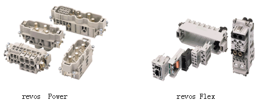

revos BASIC 系列  普通型接插件, 经久耐用,规格齐全,品种多样
revos Power 系列  适合电流高于16A的增强型接插件,也可以用于不同电流等级的组合产品
revos MINI 系列  经久耐用的小型接插件,适合3到8路
revos HD 和 DD 系列  多芯接插件,规格从15到216路
revos Flex 系列  模块化接插件,包括大电流,高电压,气动,USB接口和数据线 Profibus DP
