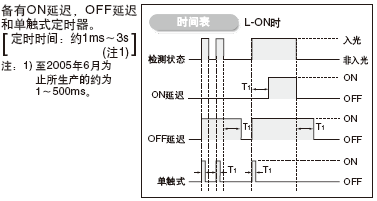

±¸ÓÐ3ÖÖÀàÐ͵Ķ¨Ê±Æ÷
±¸ÓÐ3ÖÖÀàÐ͵Ķ¨Ê±Æ÷

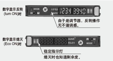

Êý×ÖÏÔʾ·´×ª¡¤Ï¨Ãð¹¦ÄÜ
¸ù¾ÝÉèÖó¡ºÏ¿ÉÉ趨Êý×ÖÏÔʾ·´×ª¡£´ËÍ⣬ÓÉÓÚ±¸ÓÐÎȶ¨Ö¸Ê¾µÆ£¬¼´Ê¹ÔÚÊý×ÖÏÔʾϨÃðʱҲ¿ÉÈ·ÈÏÈë¹âÊ£Óà¶È¡£

¶¨Ê±Æ÷¹¦ÄÜ ×°±¸ÓÐONÑÓ³Ù/OFFÑÓ³Ù/µ¥´¥Ê½¶¨Ê±Æ÷ ¿Éת»»ÎªÓÐЧ»òÎÞЧ
¶¨Ê±Ê±¼ä£ºÔ¼1ms¡«3s£¨×¢3£©£¨1¡«10ms:¿ÉÉ趨Ϊ1msµ¥Î»£¬10¡«100ms:¿ÉÉ趨Ϊ10msµ¥Î»£¬
100¡«500ms:¿ÉÉ趨Ϊ50msµ¥Î»£¬500ms¡«1s:¿ÉÉ趨Ϊ100msµ¥Î»£¬1s¡«3s:¿ÉÉ趨Ϊ500msµ¥Î»£©

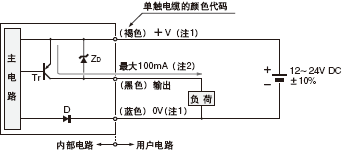

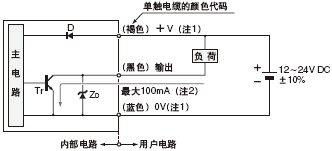

I/Oµç·ͼ
NPNÊä³öÐÍ
PNPÊä³öÐÍ
NPNÊä³öÐÍ
×¢£º
1) µ¥´¥µçÀµÄ×ÓµçÀ²»×°±¸£«V(ºÖÉ«)ºÍ0V(À¶É«)£¬µçÔ´À´×ÔĸµçÀµÄÁ¬½ÓÆ÷¡£
2) ´®ÁªÁ¬½Ó5̨ÒÔÉϵķŴóÆ÷ʱ£¬×î´ó50mA¡£
·ûºÅ ¡­
D £º·´ÏòµçÔ´¼«ÐÔ±£»¤¶þ¼«¹Ü
ZD £ºµçÓ¿ÎüÊÕÆëÄɶþ¼«¹Ü
Tr £ºNPNÊä³ö¾§Ìå¹Ü
NPNÊä³öÐÍPNPÊä³öÐÍ
×¢£º
·ûºÅ ¡­
Tr £ºPNPÊä³ö¾§Ìå¹Ü

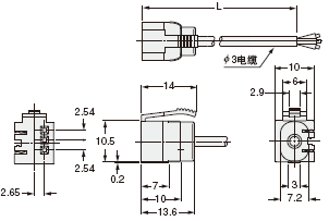

CN-73-C1 CN-73-C2 CN-73-C5 ĸµçÀÂ(ÁíÊÛ)
CN-71-C1 CN-71-C2 CN-71-C5 ×ÓµçÀÂ(ÁíÊÛ)
CN-73-C1 CN-73-C2 CN-73-C5 ĸµçÀÂ(ÁíÊÛ) CN-71-C1 CN-71-C2 CN-71-C5 ×ÓµçÀÂ(ÁíÊÛ)
ÐÍ¡¡ºÅ ³¤¶È(mm)
CN-73-C1 1,000
CN-73-C2 2,000
CN-73-C5 5,000
ÐÍ¡¡ºÅ ³¤¶È(mm)
CN-71-C1 1,000
CN-71-C2 2,000
CN-71-C5 5,000

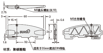

MS-DIN-E µ×°å(ÁíÊÛ)
MS-DIN-2 ·Å´óÆ÷°²×°Ö§¼Ü(ÁíÊÛ)
MS-DIN-E µ×°å(ÁíÊÛ) MS-DIN-2 ·Å´óÆ÷°²×°Ö§¼Ü(ÁíÊÛ)
