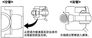

¼ì²âÔ­Àí
µ±¹ÜµÀÊǿյÄʱ£¬ÓÉÓÚ¹Ü±ÚºÍ¿ÕÆøµÄÕÛÉäÂÊÏà²îºÜ´ó£¬¹â¾Í¾­¹ÜÄÚ±Ú·´É仨µ½Êܹⲿ¡£
µ±¹ÜµÀÖÐÓÐÒºÌåʱ£¬ÓÉÓڹܵÀºÍÒºÌåµÄÕÛÉäÂÊÏà²î²»´ó£¬¹â¾Íͨ¹ý¹Ü±ÚÉäÈëÒºÌ壬²»»á·´Éäµ½Êܹⲿ¡£

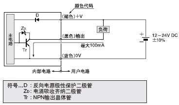

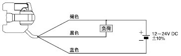

I/Oµç·ͼºÍÏß·ͼ
EX-F7¡õ/EX-F6¡õ NPNÊä³öÐÍ
I/Oµç·ͼ
Ïß·ͼ
I/Oµç·ͼ Ïß·ͼ

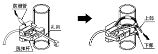

°²×°
¡¤ ÓÃÔú´øºÍ·À»¬¹Ü½«´«¸ÐÆ÷°²×°ÔڹܵÀÉÏ¡£ÈçÏÂͼËùʾ£¬°²×°Ç°ÇëÈ·ÈÏÍѿ۸˸´Î»¡£(λÖÃÈçͼËùʾ)
½«Á½¸öÔú´øÏµ½ô£¬ÈçͼËùʾ½«¶àÓಿ·Ö³ýÈ¥¡£
°²×°
¡¤ ÈçʹÓÃÆäËûÔú´ø£¬ÏÂͼËùʾ³ß´çAÓ¦ÔÚ2.5mmÒÔÏ¡£
Ôú´ø
λÖõ÷½Ú
¡¤ ÈçÓÃÔú´ø°²×°ÔڹܵÀÉϺ󣬴«¸ÐÆ÷λÖÿÉÒÔºÜÈÝÒ׵ص÷½Ú¡£
µ÷½Ú
¢Ù ´ò¿ªÍѿ۸Ë(ÑØ¼ýÍ··½Ïò)¡£
¢Ú ½«¿É¶¯ÖÐÑëÍмܳ¯Ç°°´Ï£¬Ê¹Ôú´øËÉ¿ª£¬µ÷ÕûλÖá£
½«¿É¶¯ÖÐÑëÍмܳ¯Ç°°´Ï£¬Ê¹Ôú´øËÉ¿ª£¬µ÷ÕûλÖÃ
¢Û ½«Íѿ۸˹̶¨ÔÚ³õʼλÖá£
½«Íѿ۸˹̶¨ÔÚ³õʼλÖÃ
×¢£º ¸Ë×°ÖÃÖ»ÄÜÓÃÓÚµ÷½ÚλÖ㬶ø²»Äܽô¹ÌÔú´ø¡£Èç¹ûÔڸ˴ò¿ªµÄÇé¿öϽô¹ÌÔú´ø£¬È»ºóÔÙËøÉϸˣ¬¿ÉÄÜ»áË𻵴«¸ÐÆ÷¡£
