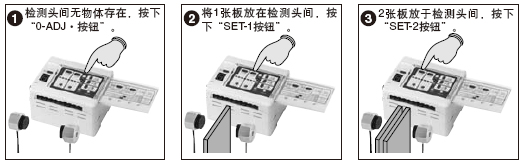

¿Éͨ¹ýÏñPLCÕâÑùµÄÍⲿÒÇÆ÷½øÐн̵¼¡£ÕâÑùͨ¹ý»úÆ÷×Ô¶¯»¯Ìá¸ßÁ˲úÁ¿¡£
GDϵÁжÔ7¸öÏîÄ¿½øÐÐ×ÔÎÒÕï¶Ï£¬ÈçÄÚ²¿µç·¹ÊÕÏ¡¢µçÀ¶ϿªµÈµÈ£¬Õï¶Ï½á¹ûͨ¹ý×ÔÎÒÕï¶ÏÊä³ö´«ËÍ£¬ÔÙÓÉ×ÔÎÒÕï¶ÏָʾµÆÏÔʾ³öÀ´¡£¶øÇÒ£¬´íÎóÖÖÀà¿É´ÓÐŵÀÏÔʾÆÁÖÐÏÔʾµÄ´íÎó´úÂë¼ì²é³öÀ´¡£ |
Óɽ̵¼¹¦ÄÜÉ趨µÄ2ÕÅ»ù×¼Öµ¿ÉÒÔͨ¹ý9¸ö²½Öè½øÐÐת»»À´ÊÊÓ¦¼ì²â״̬¡£ÕâÑù¿É½øÐÐÎȶ¨µÄ¼ì²â¡£

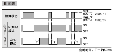

| Êä³ö¹¤×÷ |
OUT-1 |
1ÕÅ»ù×¼ÖµÒÔÉÏOFF |
| OUT-2 |
2ÕÅ»ù×¼ÖµÒÔÉÏOFF |
| ALM. |
³öÏÖ¹ÊÕÏʱOFF |
| ·´À¡(ANS.OUT) |
Çë²ÎÔÄPDF P.105¡°ÁéÃô¶ÈÉ趨¡±µÄʱ¼ä±í |

| ¶¨Ê±¹¦ÄÜ |
Ô¼50ms¹Ì¶¨ÑÓ³Ù¶¨Ê±Æ÷(¿ÉÔÚÓÐЧ»òÎÞЧ֮¼äÑ¡Ôñ) |

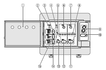

˵Ã÷ |
¹¦ÄÜ |
| 1 |
Ãæ°åÕÖ |
| 2 |
µçԴָʾµÆ (ÂÌÉ«LED) |
µ±µçÔ´ONʱ£¬ÁÁÆð¡£ |
| 3 |
CH-SELECT °´Å¥ |
ÊÇÖ¸ÓÉ¿ØÖưå²Ù×÷»òÍⲿÐŵÀÑ¡ÔñÊäÈë»òRS-232C½»Á÷À´ ת»»ÐŵÀ¡£ ¡õPANEL£ºÓÉ10ÐŵÀת»»°´Å¥À´×ª»»¡£ ¡õLOCK£º ¹Ì¶¨ÐŵÀת»»¡£ÔÚGD-C2ÖÐҲͨ¹ýRS-232CÍⲿÉ豸À´É趨ÐŵÀת»»¡£ (GD-C2£ºRS232C ) ¡õEXT.£ºÓÉÍⲿÐŵÀת»»ÊäÈëÑ¡Ôñ¡£ ÏÂ±í¸ø³öÿÖÖÐŵÀת»»·½·¨ËùÐè°´Å¥ºÍÍⲿÊäÈë²Ù×÷¡£
| ģʽ |
PANEL |
LOCK (RS-232C) |
EXT. |
Ãæ °å °´ Å¥ |
RUN/SETת»» |
¡ð(×¢) |
¡ð(×¢) |
¡ð(×¢) |
| ¶¨Ê±Æ÷ģʽת»» |
¡ð |
¡ð |
¡ð |
| SET-1 |
¡ð |
¡ð |
¡ð |
| SET-2 |
¡ð |
¡ð |
¡ð |
| 0-ADJ. |
¡ð |
¡ð |
¡ð |
| ÐŵÀת»» |
¡ð |
Íâ ²¿ Êä Èë |
RUN/SET |
¡ð |
¡ð |
¡ð |
| SET-1 |
¡ð |
¡ð |
¡ð |
| SET-2 |
¡ð |
¡ð |
¡ð |
| IN-0 |
¡ð |
| IN-1 |
¡ð |
| IN-2 |
¡ð | ¡ð£º¿É²Ù×÷µÄ ×¢£º ͨ¹ýÃæ°åÉÏRUN/SET°´Å¥Ñ¡ÔñSET-MODE£¬Ö»ÓÐÔÚRUN/SETת»»ÊäÈë¸ßʱ(RUNģʽ)ÓÐЧ¡£ |
| 4 |
×ÔÎÒÕï¶Ïָʾ µÆ(ºìÉ«LED) |
É趨(SET)ģʽ£ºÕý³£Ìõ¼þÏÂÁÁÆð ÔËÐÐ(RUN)ģʽ£º³ö´íʱÁÁÆð |
| 5 |
¼ì²âģʽָ ʾµÆ(2É«LED) |
ָʾ¼ì²âģʽ¡£ (Çë²ÎÔÄPDF P.105¡°¼ì²âģʽ¡±¡£) ¡¤Â̵ÆÁÁÆð£ºÕý³£¼ì²âģʽ ¡¤»ÆµÆÁÁÆð£º¸ß¾«¶È¼ì²âģʽ |
| 6 |
OUT-1 ָʾµÆ (ÂÌÉ«LED£© |
¡¤OUT-1 OFFʱÁÁÆð¡£ ¡¤µ±0-ADJ.ÓëSET-1¶¼É趨ÔÚSETģʽʱ£¬ÉÁ2´Î¡£ |
| 7 |
OUT-2 ָʾµÆ (ºìÉ«LED) |
¡¤OUT-2 OFFʱÁÁÆð¡£ ¡¤µ±0-ADJ.ÓëSET-2¶¼É趨ÔÚSETģʽʱ£¬ÉÁ2´Î¡£ |
| 8 |
¼ì²âˮƽָʾµÆ »ÆLED¡Á1 ÂÌLED¡Á6 |
7¸öLEDÏÔʾ¼ì²âˮƽ¡£ ¡¤ ÊýÁ¿Ô½¶à£¬ÎïÌå°åÔ½´ó£¬Ô½ºñ£¬Ô½¶àµÄLEDÁÁÆð¡£ ½Ìµ¼Ê±LEDÒÀ´ÎÉÁ˸¡£ Èô½Ìµ¼Ê§°Ü£¬ËùÓÐLEDͬʱÉÁ˸¡£ |
| 9 |
ÐŵÀÏÔʾ |
չʾÏÖÓÐÐŵÀ(1¡«8)¡£ ¡¤SETģʽÏÂÉÁ˸¡£ ¡¤Ð¡ÊýµãÖ¸³öÉ趨ˮƽÊý¾ÝÊÇ·ñ±£´æ¡£
 ¡¤ µ±³öÏÖ´íÎóʱ£¬»áÏÔʾ´íÎó´úÂ룬ÏêÇéÇë²ÎÔÄPDF P.108µÄ¡°×ÔÎÒÕï¶Ï¹¦ÄÜ¡±¡£ |
| 10 |
ÐŵÀת»»°´Å¥ |
µ±CH-SELECTÉ趨ÔÚ¡°PANEL¡±ÉÏ£¬¿Éͨ¹ýÐŵÀת»»°´Å¥À´×ª»»ÐŵÀ¡£ |
| 11 |
SET-2°´Å¥ |
É趨2ÕÅ»ù×¼Öµ(´óÁ¿°å)¡£ |
| 12 |
SET-1°´Å¥ |
É趨1ÕÅ»ù×¼Öµ(ÉÙÁ¿°å)¡£ |
13 |
0-ADJ.°´Å¥ |
ÔÚÎÞ°åÌõ¼þÏ£¬Ð£×¼Áãˮƽ¡£ |
| 14 |
SET-MODE°´Å¥ |
ÔÚRUNģʽÓëSETģʽ¼äÑ¡Ôñ¡£ ¡õRUN£º¼ì²â½øÐС£ ¡õSET£ºÉ趨Íê³É¡£ |
| 15 |
TIMER°´Å¥ |
Ñ¡Ôñ¶¨Ê±Ä£Ê½ ¡õNORM.£º²»Ê¹Óö¨Ê± ¡õOFD.£ºÑÓ³Ù¶¨Ê±Æ÷(Ô¼50ms) |

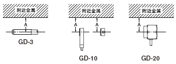

¡¤ ÓÉÓÚ¼ì²âÍ·¸½½üµÄ½ðÊô»áÓ°Ïì¼ì²â£¬Çë×¢ÒâÒÔϼ¸µã¡£ ¸½½ü½ðÊôµÄÓ°Ïì ¡¤ ÈçϱíËùʾ¼ì²âÍ·±ØÐëÓ븽½üµÄ½ðÊô±£³ÖÒ»¶Î¼ä¾à¡£
<³ß´çA(Ìú)>
| É趨¾àÀë |
5mm |
10mm |
30mm |
70mm |
| GD-3 |

¡¤ GDϵÁÐ×°±¸Ò»¸ö´óÔ¼50ms¹Ì¶¨ÑÓ³Ù¶¨Ê±Æ÷£¬ÐźÅÊä³öÑÓ³¤ÖÁ¹Ì¶¨Ê±¼ä¼ä¸ô£¬µ±Á¬½ÓµçÆ÷·´Ó¦Ê±¼ä»ºÂý»ò¼ì²âµ½Ð¡ÎïÌåÇÒÊä³öÐźſí¶È½ÏСʱ£¬´Ë¹¦ÄÜÓÐÓá£
×¢£ºÒ»µ©¶¨Ê±ÓÐЧ£¬ÆäÔÚËùÔÚÐŵÀÉϵÄOUT-1ºÍOUT-2¶¼ÓÐЧ¡£
ͨ¹ý²Ù×÷Ãæ°å½Ìµ¼
| ²½Öè |
²Ù×÷ |
×¼ ±¸ |
1 |
¿ªÆôµçÔ´¡£ ¡¤¼ì²éµçԴָʾµÆÁÁÆð¡£ |
| 2 |
´ò¿ªÃæ°åÕÖ¡£ |
ÐÅ µÀ Éè ¶¨ |
3 |
°´Ï¡°CH-SELECT°´Å¥¡±£¬Ñ¡Ôñ¡°PANEL¡±¡£ ¡¤°åÉϰ´Å¥¿ÉÆð×÷Óá£
| 4 |
°´Ï¡°ÐŵÀת»»°´Å¥¡±Ñ¡Ôñ8ÌõÐŵÀÖеÄ1Ìõ¡£ ÐÞ¸ÄÏÈǰ´¢´æµÄÊý¾Ý£¬Ñ¡ÔñÌØÊâÐŵÀ¡£·ñÔò£¬´Ó1¡«8ÐŵÀ¼äÑ¡Ôñ¡£ ¡¤ È类ѡÐŵÀÖÐÉèÓб£´æµÄÊý¾Ý£¬×ÔÎÒÕï¶ÏָʾµÆÁÁÆð¡£
Ë® ƽ Éè ¶¨ |
5 |
°´Ï¡°SET-MODE°´Å¥¡±´ÓRUNģʽת»¯ÎªSETģʽ¡£ ¡¤×ÔÎÒÕï¶ÏָʾµÆÁÁÆð¡£ ¡¤Ö¸¶¨ÐŵÀºÅÂëÉÁ˸¡£
6 (×¢1) (×¢2) |
¼ì²âÍ·¼äÎÞÎïÌå´æÔÚʱ£¬°´Ï¡°0-ADJ.°´Å¥¡±¡£ ¡¤ ¼ì²âˮƽָʾµÆÒÀ´ÎÁÁÆð4¸öÑ»·ºó£¬ OUT-1ºÍOUT-2ͬʱÉÁ˸2´Î¡£
7 (×¢1) |
ÔÚ¼ì²âÍ·¼ä·Å1ÕÅ£¬°´Ï¡°SET-1°´Å¥¡±¡£ ¡¤ ¼ì²âˮƽָʾµÆÒÀ´ÎÁÁ4¸öÑ»·ºó£¬OUT-1ÉÁ2´Î¡£ ¡¤ ÔÚ¼ì²âˮƽָʾµÆÑ»·ÁÁÆðʱ£¬ÔÚ¼ì²âÍ·¼äƽÎȵؿØÖÆÎïÌå¡£
8 (×¢1) |
¼ì²âÍ·¼ä·Å2ÕÅ£¬°´Ï¡°SET-2°´Å¥¡±¡£ ¡¤ ¼ì²âˮƽָʾµÆÒÀ´ÎÁÁÆð4¸öÑ»·ºó£¬OUT-2ÉÁ2´Î¡£ ¡¤ ÔÚ¼ì²âˮƽָʾµÆÑ»·ÁÁÆðʱ£¬ÔÚ¼ì²âÍ·¼äƽÎȵؿØÖÆÎïÌå¡£
| ¡ù |
Èç¹û½Ìµ¼Ê§°Ü£¬ËùÓмì²âָʾµÆÍ¬Ê±ÉÁ˸¡£´Ëʱ£¬¸Ä±ä¶Ô·¢ËÍÆ÷ºÍ½ÓÊÜÆ÷µÄÉ趨ºó£¬Öظ´ÁéÃô¶ÈµÄÉ趨¡£
| 9 |
°´Ï¡°SET-MODE°´Å¥¡±£¬´ÓSETģʽ±äΪ¡°RUNģʽ¡±¡£ ¡¤ ×ÔÎÒÕï¶ÏָʾϨÃð[Èç¹ûϨÃð£¬Ôò¿ÉÄÜÓдíÎó´æÔÚ£¬Çë²ÎÔÄPDF P.108µÄ¡°×ÔÎÒÕï¶Ï¹¦ÄÜ¡±¡£] ¡¤Ö¸Ê¾ÐŵÀºÅÂë´ÓÉÁ˸±äΪ³ÖÐøÁÁÆð״̬¡£ ¡¤ ÔÚRUNģʽÆÚ¼ä£¬¡°0-ADJ.°´Å¥¡±¡°SET-1°´Å¥¡±ºÍ¡°SET-2°´Å¥¡±¶¼ÎÞЧ¡£ |
×¢£º 1) ÉϱíÖÐ6¡¢7¡¢8²½Öè´ÎÐòÊÇÈÎÒâµÄ¡£ ¡°SET-1°´Å¥¡±ËÑѰ1ÕÅˮƽ£¬¡°SET-2°´Å¥¡±ËÑѰ2ÕÅˮƽ¡£Ñ¡ÔñSETģʽºó£¬½ö¿É°´ÈÎÒ»°´Å¥Ò»´Î£¬1ÕÅ»ò2ÕÅˮƽ²»¿É¸üС£ÔÚSETģʽϰ´Ò»´Î¡°SET-1¡±ºÍ¡°SET-2¡±°´Å¥£¬¿É°´Å¥¸üÐÂ1ÕÅ»ò2ÕÅˮƽ¡£Ò»É趨RUNģʽ£¬Êý¾Ý¼´±»È·ÈÏ¡£(É趨Íê³É) 2) Áã°åˮƽ¶ÔËùÓÐ8¸öÐŵÀ¶¼Í¨Óᣵ±¼ì²âÍ·°²×°ºó£¬ÁãˮƽÉ趨ÔÚ1¸öÐŵÀÉÏ£¬Ã»ÓбØÒªÔÙ°ÑËüÉ趨ÔÚÆäËûÐŵÀÉÏÈ»¶ø£¬µ±0-ADJ.°´Å¥°´Ï£¬ÓÉÓÚ0ÕÅˮƽ±»ÖØÉèÖÁǰһÌõ¼þÏÂˮƽ£¬1ÕÅˮƽÓë2ÕÅË®Æ½ÒªÖØÐÂÔÚÿ¸öÐŵÀÉÏÉ趨¡£ 3) É趨Êý¾Ý´¢´æÔÚEEPROM¡£È»¶øEEPROMÓÐÒ»¶¨Ê¹ÓÃÏÞÆÚ£¬Ö»ÏÞÓÚ10Íò´Î¸Äд²Ù×÷¡£ 4) ½Ìµ¼ºó£¬Èô¸ü¸Ä¶Ô·¢ËÍÆ÷Óë½ÓÊÕÆ÷µÄÉ趨£¬¼ì²â½«²»Îȶ¨¡£ÔÚÕâÖÖÇé¿öÏ£¬ÖØÐ½øÐн̵¼¡£

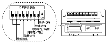

¡¤ GD-C2¿ÉÒÔͨ¹ýʹÓÃRS-232CϵÁн»Á÷°ÑÉ趨ˮƽÊý¾Ý´æÈëµçÄÔ»òPLC¼ÇÒä¿âÖУ¬²¢ËæÊ±¿É»Ö¸´¡£ÔÚÕâÖÖÇé¿öÏÂ,½Ìµ¼Êý¾ÝÖ»¿É´æÈë¹æ¶¨ÐŵÀÖС£ ´«Ë͹æ¸ñ ¡¤ ´«ËÍËÙÂÊ£º ¿ÉÔÚ300£¬600£¬1,200£¬2,400£¬4,800£¬9,600£¬19,200£¬»ò31,250 ±ÈÌØ/ÃëÖÐÑ¡Ôñ¡£ ¡¤°æÊ½£º Êý¾Ý±ÈÌØ ........................7±ÈÌØ»ò8±ÈÌØ ͬµÈ¼ì²é ........................ ÎÞ»ò¿ÉÒÔ ¾ùÔÈ»òÌØÊâ °æ°æÊ½£º Í£Ö¹±ÈÌØ ........................1±ÈÌØ»ò2±ÈÌØ ¶Ë×Ó´úÂë ........................CR»òETX ²ÎÊýÉ趨 ¡¤ÔÚGD-C2µÄDIP¿ª¹ØÉÏÉ趨²ÎÊý¡£
¿ª¹Ø ºÅÂë |
²ÎÊý |
ON |
OFF |
| 1 |
´«ÊäËÙÂÊ |
| ±ÈÌØ/Ãë |
300 |
600 |
1,200 |
2,400 |
4,800 |
9,600 |
19,200 |
31,250 |
| 1 |
ON |
OFF |
ON |
OFF |
ON |
OFF |
ON |
OFF |
| 2 |
ON |
ON |
OFF |
OFF |
ON |
ON |
OFF |
OFF |
| 3 |
ON |
ON |
ON |
ON |
OFF |
OFF |
OFF |
OFF | |
| 2 |
| 3 |
| 4 |
Êý¾Ý±ÈÌØ |
7±ÈÌØ |
8±ÈÌØ |
| 5 |
ͬµÈ¼ì²é |
¿ÉÒÔ |
ÎÞ |
| 6 |
¾ùÔÈ |
ÌØÊâ |
| 7 |
Í£Ö¹±ÈÌØ |
1±ÈÌØ |
2±ÈÌØ |
| 8 |
¶Ë×Ó´úÂë |
CR |
ETX |

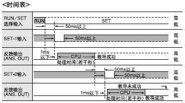

Êä³ö1 (OUT-1£¬OUT-2 ALM£¬·´À¡) |
NP N¿ªÂ·¼¯µç¼«¾§Ìå¹Ü ¡¤×î´óÁ÷ÈëµçÁ÷£º100mA ¡¤Íâ¼Óµçѹ£º30V DCÒÔÏÂ(Êä³öºÍ0VÖ®¼ä) ¡¤Ê£Óàµçѹ£º 1VÒÔÏÂ(Á÷ÈëµçÁ÷Ϊ100mAʱ) 0.4VÒÔÄÚ(Á÷ÈëµçÁ÷Ϊ16mAʱ) | |
| Êä³ö¹¤×÷ |
OUT-1 |
1ÕÅ»ù×¼ÖµÒÔÉÏOFF |
| OUT-2 |
2ÕÅ»ù×¼ÖµÒÔÉÏOFF |
| ALM. |
³öÏÖ¹ÊÕÏʱOFF |
| ·´À¡(ANS.OUT) |

ʹÓÃÖ¸ÄÏ
¡¤ ¸Ã²úƷΪÎïÌå¼ì²â´«¸ÐÆ÷£¬²»¾ßÓб£»¤ÉúÃü¡¢²Æ²úµÄ¹¦ÄÜ£¬Îª·Àֹʹʡ¢È·±£°²È«£¬Çë½÷É÷ʹÓᣠ¡¤ Îñ±ØÅäÌ×ʹÓüì²âÍ·Óë¿ØÖÆÆ÷¡£ÈçʹÓÃÆäËûÅäºÏ£¬¼ì²âÍ·¿ÉÄÜ»áË𻵡£
˵Ã÷ |
¹¦ÄÜ |
| 1 |
Ãæ°åÕÖ |
| 2 |
µçԴָʾµÆ (ÂÌÉ«LED) |
µ±µçÔ´ONʱ£¬ÁÁÆð¡£ |
| 3 |
CH-SELECT °´Å¥ |
| ģʽ |
PANEL |
LOCK (RS-232C) |
EXT. |
Ãæ °å °´ Å¥ |
RUN/SETת»» |
¡ð(×¢) |
¡ð(×¢) |
¡ð(×¢) |
| ¶¨Ê±Æ÷ģʽת»» |
¡ð |
¡ð |
¡ð |
| SET-1 |
¡ð |
¡ð |
¡ð |
| SET-2 |
¡ð |
¡ð |
¡ð |
| 0-ADJ. |
¡ð |
¡ð |
¡ð |
| ÐŵÀת»» |
¡ð |
Íâ ²¿ Êä Èë |
RUN/SET |
¡ð |
¡ð |
¡ð |
| SET-1 |
¡ð |
¡ð |
¡ð |
| SET-2 |
¡ð |
¡ð |
¡ð |
| IN-0 |
¡ð |
| IN-1 |
¡ð |
| IN-2 |
| 4 |
| 5 |
| 6 |
| 7 |
| 8 |
| 9 |
ÐŵÀÏÔʾ |
| 10 |
ÐŵÀת»»°´Å¥ |
| 11 |
SET-2°´Å¥ |
| 12 |
SET-1°´Å¥ |
13 |
0-ADJ.°´Å¥ |
| 14 |
SET-MODE°´Å¥ |
| 15 |
TIMER°´Å¥ |
<³ß´çA(Ìú)>
| É趨¾àÀë |
5mm |
10mm |
30mm |
70mm |
| GD-3 |
15mm |
20mm |
| GD-10 |
100mm |
| GD-20 |
100mm |

ÍⲿÊäÈë½Ìµ¼ ¡¤ ÓÉÍⲿÊäÈëÐźÅÒ²¿É½øÐн̵¼¡£
