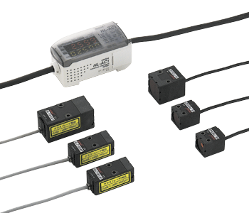

²úÆ·Ãû³Æ£º ÉñÊÓHL-T1³¬Ð¡Ðͼ¤¹âÏßÐÔ´«¸ÐÆ÷
ÐÍ ºÅ£º HL-T1
Æ· ÅÆ£º 3275
³¬Ð¡Ðͼ¤¹âÏßÐÔ´«¸ÐÆ÷ HL-T1
³¬Ð¡Ðͼ¤¹âÏßÐÔ´«¸ÐÆ÷
HL-T1
ÌØµã£ºÐÐÒµÄÚ×îС¼ì²âÍ·¸ß¹¦ÄÜÖÇÄÜ¿ØÖÆÆ÷
²úÆ·ÌØµã£º
ÐÐÒµÄÚ×îС¼ì²âÍ·
³¤¼ì²â¾àÀë
4¦Ìm·Ö±æÂÊ
ÔÚͬ¼¶±ðÖÐÆä³ß´ç×îС£¬ÐÔÄÜ×î¸ß£¬ÇÒ
´ó´ó½ÚÊ¡Á˿ռ䡣
±¸ÓÐ500mm[HL-T1005A(F)£¬HL-T1010A(F)] ºÍ2m[HL-T1001A(F)]³¤¼ì²â¾àÀë¡£ 4¦Ìm(ƽ¾ù64Ȧ)¸ß·Ö±æÂÊÈ·±£¸ß¾«¶È¶¨Î»ºÍ³ß´çÅжϡ£

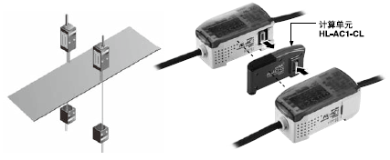

¿É¼ÆËã2¸ö´«¸ÐÆ÷
×ÔÎÒ¼ì²é¼¤¹âÆ÷¶þ¼«¹ÜµÄÍË»¯
Ö»ÐèÔÚÁ½¸ö¿ØÖÆÆ÷Ö®¼äÁ¬½Ó¼ÆËãµ¥Ôª(ÁíÊÛ)¾Í¿ÉÒÔ½øÐÐ2¸ö´«¸ÐÆ÷µÄ¼ÆËã(¼ÓºÍ¼õ)¡£ÎÞÐèÊý×Ö°å¿ØÖÆÆ÷¡£

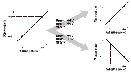

Ä£ÄâÊä³ö¿ÉÔÚµçÁ÷/µçѹ¼äת»»
¿É¼òµ¥È·Èϼì²â·Ö±æÂÊ
Ä£ÄâÊä³ö¿ÉÔÚÁ½¸ö²»Í¬Êä³ö¼´µçÁ÷(4¡«20mA)ºÍµçѹ(¡À4V)Ö®¼äת»»¡£¾ßÓн¹µã¼à
¿Ø¹¦ÄÜ£¬Êä³ö·¶Î§¿ÉÔÚ£­5V¡«£«5V»ò0¡«£«5VÖ®¼äµ÷½Ú£¬¿ÉÁ¬½Ó¶àÖÖÊä³öÉ豸¡£
½¹µã¼à¿Ø¹¦ÄÜ
ÏßÐÔÊä³ö¿ÉÔÚÒÔÏ·¶Î§ÄÚÍêÈ«µ÷½Ú(µçÁ÷£º4¡«20mA/µçѹ¡À4V)¡£½¹µã¼à¿Ø¹¦ÄܵÄʹÓúÍÏßÐÔÊä³öµÄ¿ÉÑ¡µçÁ÷/µçѹת»»¿¼Âǵ½ÁËÓë¶àÖÖÊä³öÉ豸µÄ¼æÈÝÐÔ¡£
°Ñ¿ØÖÆÆ÷É趨ÖÁ·Ö±æÂÊÏÔʾģʽ¿É¼òµ¥È·ÈϵçÁ÷·Ö±æÂÊ¡£
ͨ¹ýÏÔʾ·Ö±æÂÊ£¬¿É¼òµ¥È·¶¨»ù×¼ÖµÉ趨µÄÓàÁ¿ÔöÁ¿£¬ÓÐÖúÓÚÕýÈ·¾ö¶¨ÄÜ·ñ½øÐмì²â¡£
ʵÀý
×îС¼ì²âÎïÌåÖ±¾¶¦Õ 8¦Ìm
¶ÔÓÚÈÎÒâÏÔʾֵ£¬±ØÐëͨ¹ýÔÚÁ½¸ö²»Í¬µã¾ö¶¨Êä³öÖµ(×î´ó£ºµçÁ÷ 0¡«23.5mA/
µçѹ¡À5.5V)À´¾ö¶¨ÏßÐÔÊä³ö
¿É¼òµ¥È·Èϼì²â·Ö±æÂÊ

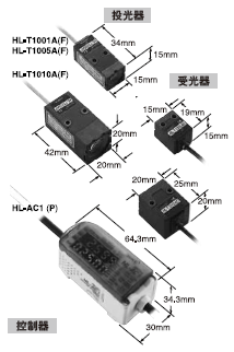

¼ì²âÍ·
ÖÖ Àà ÐΡ¡×´ ¼ì²â¾àÀë ¼ì²â¿í¶È ×îС¼ì²âÎïÌå ±ê×¼ÈÏÖ¤ ÐÍ¡¡ºÅ
¦Õ 1 mm ¹â
Öá Ö± ¾¶ ÐÍ
ÐΡ¡×´ ¼ì²â¾àÀë ¦Õ 1mm[¼ì²â¾àÀëΪ
500¡«2,000mmʱ
¦Õ 1¡«¦Õ 2.5mm]
¦Õ 8¦Ìm²»Í¸Ã÷Ìå[¼ì²â¾àÀëΪ
500¡«2,000mmʱ
¦Õ 50¦Ì m²»Í¸Ã÷Ìå]
IEC/JIS HL-T1001A
FDA
HL-T1001F
5mm
¼ì²â¿í¶ÈÐÍ
ÐΡ¡×´ ¼ì²â¾àÀë 5mm
¦Õ 0.05mm²»Í¸Ã÷Ìå IEC/JIS
HL-T1005A
FDA
HL-T1005F
10mm
¼ì²â¿í¶ÈÐÍ
ÐΡ¡×´ ¼ì²â¾àÀë 10mm ¦Õ 0.1mm²»Í¸Ã÷Ìå IEC/JIS
HL-T1010A
FDA HL-T1010F

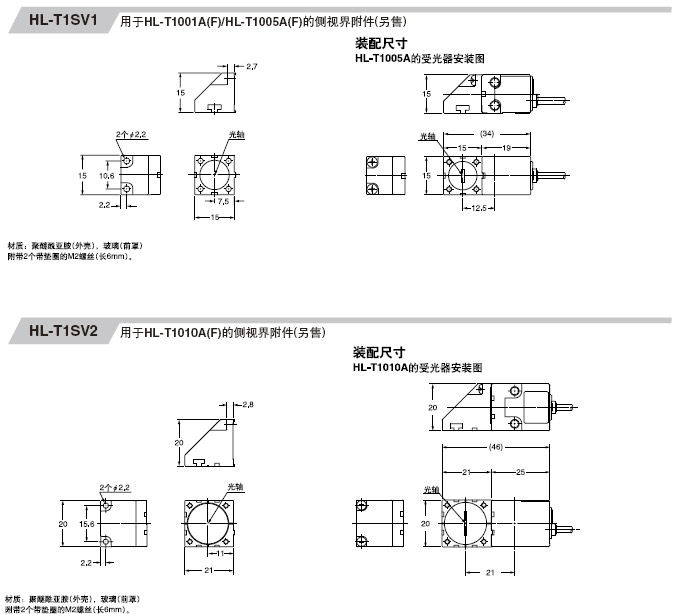

²àÊӽ總¼þ HL-T1SV1
ÓÃÓÚHL-T1001A(F)
/T1005A(F) (1¸ö)
¹âÖá¿ÉÍäÇúÖÁÒ»¸öÊʵ±½Ç¶ÈÒÔ½øÐÐ
ͨÓð²×°¡£
HL-T1SV2
ÓÃÓÚHL-T1010A(F)
(1¸ö)

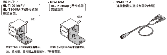

¿ØÖÆÆ÷°²×°Ö§¼Ü MS-HLAC1-1
ÓÃÂÝË¿°²×°¿ØÖÆÆ÷ʱʹÓÃ
ÑÓ³¤µçÀ HL-T1CCJ4
³¤¶È£º4m
ÖØÁ¿£ºÔ¼162g
ÑÓ³¤µçÀÂÓÃÓÚ¿ØÖÆÆ÷¼°ÆäÁ¬½Ó¼ì²â
Í·µçÀÂÖ®¼ä
ÏðÆ¤µçÀ£¬Á½¶Ë´øÁ¬½ÓÆ÷
µçÀÂÍâ¾¶£º¦Õ 5.2mm
Á¬½ÓÆ÷Íâ¾¶£º×î´ó¦Õ 15.5mm
