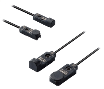

·½Ðνӽü´«¸ÐÆ÷ GX-F/HϵÁÐ
·½Ðνӽü´«¸ÐÆ÷
GX-F/HϵÁÐ

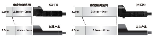

Îȶ¨µÄ¼ì²â·¶Î§/ζÈÌØÐÔ
ÒÔÐÐÒµ×î´óµÄÎȶ¨¼ì²â·¶Î§£¬Ê¹¼ì²â¾àÀëÓÎÈÐÓÐÓ࣡
Îȶ¨¼ì²â£¡×î´ó¹¤×÷¾àÀëµÄÎó²î¿ØÖÆÔÚ¡À8%ÒÔÏ Îȶ¨¼ì²â£¡Î¶ÈÌØÐÔ´ïµ½¡À8%ÒÔÄÚ
Îȶ¨¼ì²â£¡×î´ó¹¤×÷¾àÀëµÄÎó²î¿ØÖÆÔÚ¡À8%ÒÔÏ Îȶ¨¼ì²â£¡Î¶ÈÌØÐÔ´ïµ½¡À8%ÒÔÄÚ􀇅
¶Ô¼ì²âÁéÃô¶È½øÐм«Ï¸Öµĵ÷ÕûºÍ¿ØÖÆ£¬ÒÔ½µµÍÿ¸ö²úÆ·µÄ²îÒìºÍ¼ì²âÎó²î¡£¼õÉÙ¶ą̀ʹÓÃÒÔ¼°¸ü»»Ê±µ÷ÕûλÖõÄÈ˹¤ºÍʱ¼ä¡£
¡ù²»°üÀ¨Î¶ÈÌØÐÔ¡£
Ïà¶ÔÓÚGX-¡õ12ÐÍ4mmµÄ×î´ó¹¤×÷¾àÀ룬Îó²î½öΪ0.64mmÒÔÏ¡£
¶Ô¼ì²â²¿µÄÏßȦ¡¢ÌúÐĵÈÁ㲿¼þÒÔ¼°Éè¼Æ½øÐÐÁ˳¹µ×µÄ¸ÄÁ¼£¬ÊµÏÖÁËÓÅÒìµÄζÈÌØÐÔ¡£ÎÞÂÛʲôʱ¼ä¶Î¡¢Ê²Ã´¼¾½Ú¶¼ÄܽøÐÐÎȶ¨¼ì²â¡£
¼ýÍ·
GX-¡õ8£º2.1mm (×î´ó¹¤×÷¾àÀë2.5mm) GX-¡õ12£º3.3mm (×î´ó¹¤×÷¾àÀë4.0mm)

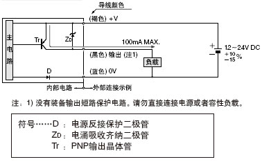

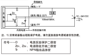

ÊäÈë¡¢Êä³öµç·ͼ
GX-¡õ£¨NPNÊä³öÐÍ£©
GX-¡õ£¨NPNÊä³öÐÍ£©
GX-¡õ-P£¨PNPÊä³öÐÍ£©

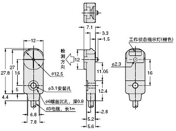

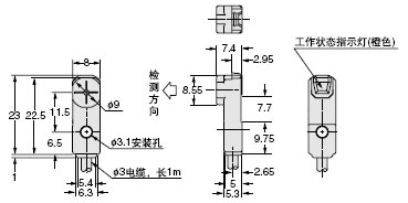

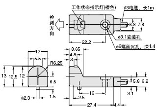

³ß´ç(µ¥Î»£ºmm)
GX-F8¡õ(´«¸ÐÆ÷)
GX-H8¡õ(´«¸ÐÆ÷)
GX-F8¡õ(´«¸ÐÆ÷) GX-H8¡õ(´«¸ÐÆ÷)
GX-F12¡õ(´«¸ÐÆ÷)
GX-H12¡õ(´«¸ÐÆ÷)
GX-F12¡õ(´«¸ÐÆ÷) GX-H12¡õ(´«¸ÐÆ÷)
