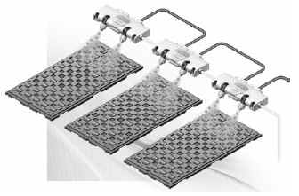

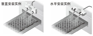

Á¬½Ó¼òµ¥
ʹÓÃÁ¬½ÓÌ×¼þ¿É×î¶àÁ¬½Ó5̨ER-VW¡£Á¬½ÓÓ¦ÓÃʵÀý
Á¬½ÓÓ¦ÓÃʵÀý Á¬½ÓÓ¦ÓÃʵÀý

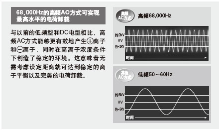

Ôì¾ÍÁ¼ºÃÀë×ÓÆ½ºâ
·´Ïò³äµç²»»áË𻵵ç×ÓÉ豸
¸ßƵAC·½Ê½µÄ²ÉÓÃʹÀë×ÓÆ½ºâ״̬¼«ÆäÎȶ¨¡£Àë×ÓÆ½ºâ²»ÊÜÒÑÓÐ¿ÕÆøÑ¹Á¦¼°É趨¾à
ÀëµÄÓ°Ï죬É趨ÒÔºóÎÞÐèÈκη±ËöµÄµ÷½Ú¡£Ôì¾ÍÁ¼ºÃÀë×ÓÆ½ºâ
ʹÓÃ68,000Hz¸ßƵACµçÔηŵ磬Òò´Ë+Àë×ÓºÍ-Àë×Ó½«ÒԺܿìµÄ¼ä¸ôÊÍ·Å¡£ÓÉÓÚ²»»á³öÏÖÆäËûÐͺŷ¢ÉúµÄÀë×ÓͻȻ·ÅµçÏÖÏó£¬Òò´Ë¼´Ê¹µ±µçºÉÐ¶ÔØ¾øÔµÌå¾Ö²¿ÓеçºÉʱҲ²»»á½øÐз´Ïò³äµç£¬ÕâÑù¾Í²»»á¶Ôµç×ÓÉ豸Ôì³ÉË𻵡£
·´Ïò³äµç²»»áË𻵵ç×ÓÉ豸

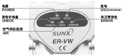

Ö¸
ʾ
µÆ
µçÔ´(POWER) ÂÌÉ«LED(µçÔ´ONʱÁÁÆð)
·Åµç(DSC)(×¢4) ÂÌÉ«LED(·ÅµçʱÁÁÆð)
¿ÕÆø¼à¿Ø(AIR)(×¢5) ³ÈÉ«LED(ÎÞ¿ÕÆø¹©Ó¦Ê±ÁÁÆð)
¼ì²é(CHECK) ³ÈÉ«LED(¼ì²âµ½·ÅµçÕëÉÏÓлҳ¾»òÄ¥ËðʱÁÁÆð)
´íÎó(ERROR) ºìÉ«LED(¼ì²âµ½·ÇÕý³£·ÅµçʱÁÁÆð)

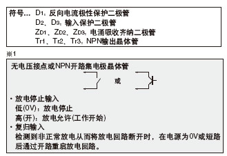

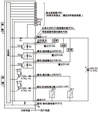

I/Oµç·ͼºÍÏß·ͼ
I/Oµç·ͼ
I/Oµç·ͼ
I/Oµç·ͼ
Á¬½ÓÆ÷¶Ë×ÓÅÅÁÐͼ
Á¬½ÓÆ÷¶Ë×ÓÅÅÁÐͼ
ÊäÈëÐźÅÌõ¼þ
ÊäÈëÐźÅÌõ¼þ
×¢£ºÊ¹Ó᰷ŵçÍ£Ö¹ÊäÈë(DSC OFF)¡±¹¦ÄÜÊäÈ룬¿ÉÔÚ1HzÒÔϽøÐÐÖØ¸´¿ØÖÆ¡£Îȶ¨¼ì²â¼ì²éÊä³ö(CHECK)ÐèÒª2ÃëÒÔÉϵijÖÐø·Åµç¡£Èç¹ûͬ°üÀ¨2ÃëÒÔÏ·ŵçµÄÖØ¸´¿ØÖƹ¤×÷Ò»ÆðʹÓ㬵±½øÐÐάÐÞʱ£¬ÇëʹÓÃ2ÃëÒÔÉϵijÖÐø·Åµç¹¦Äܼì²â¼ì²éÊä³ö(CHECK)¡£

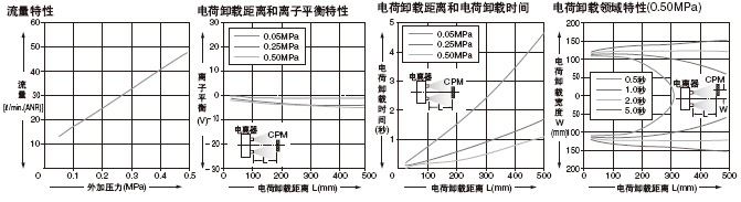

µçºÉÐ¶ÔØÌØÐÔͼ(µäÐÍ)
ʹÓáõ150mmµÄCPM(µç°å¼àÊÓÆ÷)²â¶¨¡£(ÔÚCPMÖÐÐÄ)
µçºÉÐ¶ÔØÌØÐÔͼ(µäÐÍ)

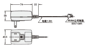

³ß´ç(µ¥Î»£ºmm)
³ß´çµÄCADÊý¾Ý¿É´ÓSUNXÖ÷Ò³ÏÂÔØhttp://www.sunx.jp/
ER-VW µçÀëÆ÷Ö÷µ¥Ôª
ER-VAPS1-W ACÊÊÅäÆ÷Ö÷Ìå(ÁíÊÛ)
ER-VW µçÀëÆ÷Ö÷µ¥Ôª ER-VAPS1-W ACÊÊÅäÆ÷Ö÷Ìå(ÁíÊÛ)
