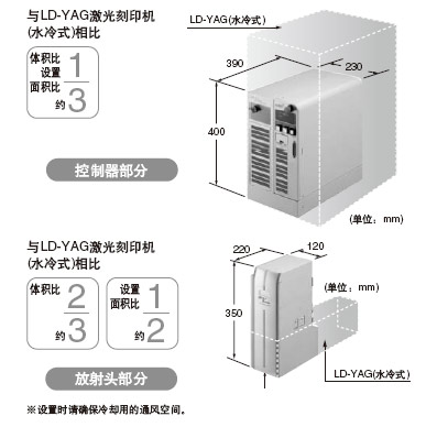

½ÚÊ¡¿Õ¼äµÄÉè¼Æ
ÓÉÓÚ¾ßÓÐÒÖÖÆ·¢ÈȵĽṹºÍÉ¢ÈÈÐÔÓÅÐãµÄ½á¹¹£¬ÊµÏÖÁË·¢ÕñÆ÷µÄÍêÈ«¿ÕÆøÀäÈ´¡£
ÍêÈ«¿ÕÆøÀäÈ´
·ÅÉäÍ·²¿·ÖµÄÉèÖÃÃæ»ý£¬ÔÚB5Ö½ÒÔÏ¡£ÁíÍ⣬¿ÉÒÔÈÎÒ»·½Ïò½øÐа²×°£¬Òò´Ë²»»áÀË·ÑÉ豸µÄ¿Õ¼ä¡£²¢ÇÒ£¬ÓÉÓÚÎÞÐèÎ§ÈÆÀäÈ´Ë®Åä¹ÜÒ²²»ÓÃÀäÈ´É豸£¬LP-V¡¢LP-WϵÁеÄϵͳ¾ªÈ˵ÄС¡£»¹ÄÜÏ÷¼õÒýÈëÉè¼Æ¡¤É豸µÄ³É±¾¡£

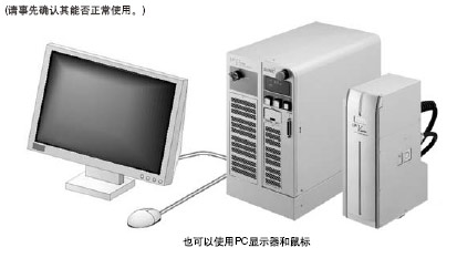

ÔÚÖÆÔìÏÖ³¡¿ÉÒÔÁ¢¼´Ê¹ÓõĴ¥ÃþÆÁʽ¿ØÖÆÌ¨
±¸ÓÐÈκÎÈ˶¼ÒײÙ×÷¡¢ÇÒ×°ÓвÊÉ«LCDµÄ´¥ÃþÆÁʽ¿ØÖÆÌ¨ÒÔ¹©Ñ¡Ôñ¡£

ÓÃÊÐÃæÏúÊÛµÄÏÔʾÆ÷ºÍÊó±êÒ²¿ÉÒÔ½øÐвÙ×÷
¹¦Âʼì²é¹¦ÄÜ
ÓÃÊÐÃæÏúÊÛµÄÏÔʾÆ÷ºÍÊó±êÒ²¿ÉÒÔ½øÐвÙ×÷ Ïà¶ÔÓÚ³ö»õʱµÄ¹¦ÂÊÖ»Òª´¥¶¯´Ë±ãÀû¹¦ÄܾÍÄܼì²âÏÖʱµÄ¹¦ÂÊË¥¼õ×´¿ö¡£¼¤¹âÕÕÉäÀÛ¼ÆÊ±¼äÒ²¿ÉÒÔͨ¹ý»­Ãæ½øÐÐÈ·ÈÏ£¬Òò´Ë¿ÉÒÔ¼õÇáά»¤¡¤¹ÜÀíµÄ¹¤·ò¡£

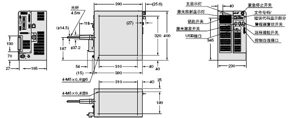

ÍâÐγߴçͼ(µ¥Î»£ºmm)
¿ØÖÆÆ÷²¿·Ö
¿ØÖÆÆ÷²¿·Ö
LP-V10U ·ÅÉäÍ·²¿·Ö
LP-V15U ·ÅÉäÍ·²¿·Ö
LP-V10U ·ÅÉäÍ·²¿·Ö LP-V15U ·ÅÉäÍ·²¿·Ö
LP-W052U ·ÅÉäÍ·²¿·Ö
LP-ADP40 ¿ØÖÆÌ¨(ÁíÊÛ)
LP-W052U ·ÅÉäÍ·²¿·Ö LP-ADP40 ¿ØÖÆÌ¨(ÁíÊÛ)
