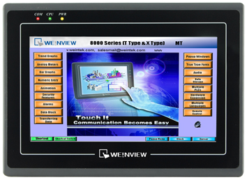

ÐÍ ºÅ£º WEINVIEW MT8070T
WEINVIEW MT8070T
˳Ӧ³±Á÷£¬½øÈë¿íÆÁÊÀ½ç£¡
   ¿íÆÁÖ®·çϯ¾íÊÀ½ç³±Á÷¶øÀ´
    ÍþÂÚMT8070T
    Èý×éCOM¿Ú£¬Ö§³ÖÒ»»ú¶àÆÁ£¬Ò»ÆÁ¶à»ú¹¦ÄÜ
    ¶þ¸öUSB¿Ú£¬Ö§³ÖUSBÊó±ê¡¢¼üÅÌ¡¢´òÓ¡»ú¼´²å¼´ÓÃ
    ½åÓÉÒÔÌ«Íø£¬¶ą̀¿É×éÍø£¬Ô¶³Ì¼à¿Ø£¬Ô¶³Ì´òÓ¡£¬´©Í¸Í¨Ñ¶

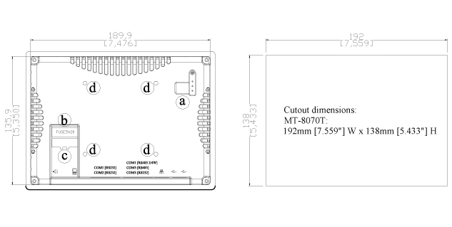

²úÆ·¹æ¸ñ
    Íâ¿Ç£ºËÜÁÏ
    ÏÔʾ£º 7"65536É«TFT LCD
    CPU£º32λRISC 200MHz ´¦ÀíÆ÷
    DRAM£º64MB
    ÉÁ´æ£º32MB
    ÊäÈë/Êä³ö£ºCom1(RS232/RS485 2w/4w), Com2(RS232), Com3(RS232/RS485 2w)
    USB£º2 USB 2.0 host(12Mbps)
    ÒÔÌ«Íø¿Ú£ºÓÐ
    ʵʱʱÖÓ£ºÄÚÖÃ
    µçÔ´ÊäÈ룺24VDC£¬
350mA@24VDC
    ³ß´ç£¨W¡ÁH¡ÁD£©£º200¡Á146¡Á38mm
    ÖØÁ¿£º0.85kb
    Èí¼þ£ºEB8000 V1.3.1»ò¸üа汾
    ´¥¿ØÃæ°å
    ÀàÐÍ£º4Ïß¾«Ãܵç×èʽ
    ´¥¿Ø·½Ê½£ºÁ¬ÐøÊ½
    ͸¹âÂÊ£º80%ÒÔÉÏ
    ´¥¿Ø´ÎÊý£ºÖÁÉÙ100Íò´Î
    »·¾³ÌØÕ÷
    »·¾³Î¶ȣº-10¡æ¡«45¡æ£¨14¨H¡«113¨H£©
    Ïà¶Ôζȣº10%¡«90% @ 40¡æ£¬ÎÞÄý¶
    ¿¹Õñ£º10µ½25Hz(X,Y,Z·½Ïò2 G 30min)
    ¿¹¸ÉÈÅ£º·ûºÏFCC class A
    CEÈÏÖ¤£º·ûºÏEN50081-2ºÍEN500082-2±ê×¼
    Ãæ°å±£»¤µÈ¼¶£º·ûºÏNEMA4/IP65·À»¤µÈ¼¶
    LCDÏÔʾ
    ÏÔʾÀàÐÍ£ºTFT LCD
    ÏÔʾ³ß´ç£º7"
    É«²Ê£º65536
    ·Ö±æÂÊ£º480¡Á234
    ÏñËØ£¨H¡ÁV£¬mm£©:0.321¡Á0.370
    ¼ìÊӽǶȣº40/60/60/60£¨T/B/R/L£©
    ÁÁ¶È£¨cd/©O£©£º350
    ±³¹â£º£»LED
    ±³¹âÊÙÃü£º30£¬000hrs.
    ¶Ô±È¶È£º200£º1
