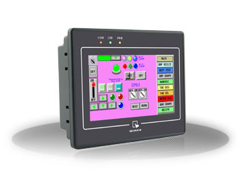

    ÍþÂÚͨWEINVIEW MT505TV5ÊÇ̨ÍåÍþÂڿƼ¼×¨Îª¹¤¿ØÐÐҵСÐÍ´¥ÃþÆÁµÄÐèÇó¶ø×îпª·¢µÄ»úÖÖ¡£Ïà½ÏÓÚMT506LºÍÊг¡ÉÏµÄÆäËûСÐÍ´¥ÃþÆÁ£¬WEINVIEW MT505TV5¾ßÓвÊɫҺ¾§ÏÔʾ¡¢ËÙ¶È×î¿ì½Ý¡¢¿Õ¼ä¸ü½ÚÊ¡¡¢ÐԼ۱ȸü¸ßµÄËÄ´óÌØµã£¬ÊÇСÐÍÈË»ú½çÃæÊг¡µÄٮٮÕߣ¡
   ºÚ°×»»²ÊÉ«£º MT505TV5²ÉÓÃ256É«µÄTFTÒº¾§ÏÔʾ£¬´îÅä×îеÄLED±³¹â¼¼Êõ£¬²»µ«Î¬³Ö300cd/m2µÄ¸ßÁÁ¶È£¬²¢ÇÒ´ó·ù¶ÈÌá¸ßʹÓÃÊÙÃü¡£Ó«Ä»½âÎö¶È¸ß´ï480x272£¬±ÈMT506L½âÎö¶È»¹¶àÁË70%£¡
   ËÙ¶È×î¿ì½Ý£ºMT505TV5²ÉÓøßЧÄܵÄ32λԪRISC CPU £¬Ëù±íÏֵĸ߷´Ó¦Ëٶȳ¬Ô½ÊÐÃæÉϸ÷ÖÖСÐÍ´¥ÃþÆÁ£¬¿ì½ÝµÄ´¦ÀíÄÜÁ¦ÊÇÄúµÄ¹¤×÷¸üÇáËÉ£¡
   ¿Õ¼ä¸ü½ÚÊ¡£ºÏà½ÏÓÚMT506L£¬MT505TV5½ÚÊ¡¸ß´ï50%µÄ¿Õ¼ä£¬Ìå»ýËäСµ«¹¦ÄÜÅ䱸¼«ÎªÏȽø¡£Ôڱ༭Èí¼þÉÏʹÓÿͻ§ÔçÒÑÊìϤµÄEasyBuilder 500µÄ×îÐÂÉý¼¶°æ±¾V2.7.3¡£ËùÓÐMT500µÄÈí¼þ¹¦ÄܳýʱÖÓºÍÅä·½Íâ¶¼¿ÉÒÔÔÚMT505TV5ÉÏʵÏÖ£¡
   ÐԼ۱ȸü¸ß£ºMT505TV5 256É«µÄTFTÒº¾§ÏÔʾ¡¢¸ß´ï480x272Ó«Ä»½âÎö¶È£»¸üСÇɽÚÊ¡¿Õ¼äµÄ»úÉí£»¸ßЧÄܵÄ32λԪRISC CPU£»Ç¿´óµÄ¹¦ÄÜ£¬ÊÇÄú¼Ûֵ֮ѡ£¡

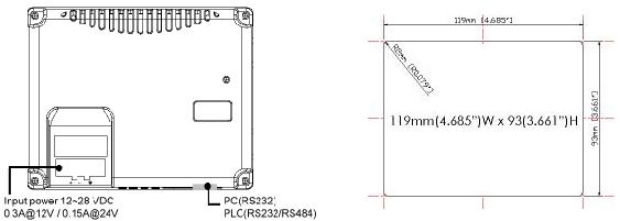

 ÍâÐγߴç(W x H x D):
 128 x 102 x 38mm
 ¿ª¿×³ß´ç(W x H ):
 119 x 93mm
