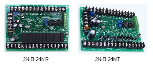

¹¦ÄܽéÉÜ£º
  ¡ð ±à³ÌÈí¼þ¼æÈÝFXÐÍPLCµÄFXGP_WIN-CºÍGx-DeveIoperÌÝÐÎͼÈí¼þ
  ¡ð Ö¸ÁÄÜÖ§³ÖFX2NϵÁÐPLCµÄÖ¸Áî
  ¡ð Ö§³Ö±à³Ì¿Ú¼à¿Ø¹¦ÄÜ
  ¡ð ¹¤×÷µçÔ´DC24V»òAC21V
  ¡ð 24·I/0ÊäÈëÊä³ö£¬È«¹âµç¸ôÀë
  ¡ð ¿ÉÑ¡Ôñ¼ÌµçÆ÷¡¢¾§Ìå¹ÜºÍ»ìºÏÐÍÈýÖÖÊä³ö
  ¡ð 2·ģÄâÁ¿ÊäÈë
  ¡ð 2·ģÄâÁ¿µçλÆ÷
  ¡ð 2·¸ßËÙ¼ÆÊýÊäÈë
  ¡ð 2·¸ßËÙÂö³åÊä³ö£¨¾§Ìå¹Ü£©
  ¡ð 2·RS232´®ÐпÚͨÐŽӿڣ¬ÎÞÐë±à³ÌÖ±½ÓºÍÈË»ú½çÃæµÈÉ豸ͨÐÅ
  ¡ð ÊäÈë¡¢Êä³ö¡¢ÔËÐÐ״̬¶¼ÓÐָʾµÆÏÔʾ
  ¡ð ½ÓÏß¶Ë×Ó²ÉÓ÷½±ãÀο¿µÄÈÕʽդÀ¸ÐͶË×Ó
  ¡ð ²ÉÓýø¿Ú16λ¹¤Òµ¼¶CPU£¬ÄÚ²¿×ÜÏßÉè¼Æ£¬¿ÉÊÊÓ¦¸ßµç´Å¸ÉÈŵĹ¤Òµ»·¾³
  ¡ð ¸ßËÙÔËË㣬»ù±¾Ö¸Áîÿ²½0.08uS
  ¡ð ³ÌÐò¿Õ¼äΪ3000²½£¬²»ÓÃµç³Ø¼ÇÒ䣬ÎÞÐèά»¤
  ¡ð MÄÚ²¿¼ÌµçÆ÷1536µã
  ¡ð C¼ÆÊýÆ÷235µã£¬¸ßËÙ¼ÆÊýÆ÷4µã
  ¡ð T¶¨Ê±Æ÷255µã
  ¡ð DÊý¾Ý¼Ä´æ512µã
  ¡ð V¡¢Z±äÖ·Êý¾Ý¼Ä´æÆ÷16µã
  ¡ð Ö§³ÖM¡¢C¡¢T¡¢Dµôµç±£³Ö¹¦ÄÜ
  ¡ð ÐÂÔöÒ»ÖÖÓû§³ÌÐò¼ÓÃܹ¦ÄÜ£¬¿ªÆôºó³¹µ×¶Å¾ø·Ç·¨¶ÁÈ¡ÌÝÐÎͼ
  ¡ð ³¬±¡ÐÍÉè¼Æ£¬ÊʺÏÏÁÕ­¿Õ¼ä°²×°£¬ÍâÐγߴçΪ137mm¡Á100mm¡Á25mm
  ¡ð ÈÝÒ×°²×°£¬Ëæ»ú¸½´ø10mmµÄ¸ôÀëÖù£¬²ÉÓù̶¨¿×°²×°
