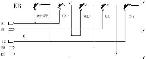

Ãæ°å½ÓÏßͼ:
1.    £Í£Ï£Ä£¯£Â£Î£ÄÅ¥
³¤°´£Í£Ï£Ä£¯£Â£Î£ÄÅ¥1Ãëºó·Å¿ª£¬¿ÉÔÚ£²ÖÖģʽ£ºÊÕÒô£Æ£Í¡¢MP3²¥·Åģʽ֮¼äʵÏÖת»».
a)ÔÚÊÕÒôFM״̬ÏÂ:
¶Ì°´MOD/BNDÅ¥ÔÚ²¨¶ÎFM1£¬FM2£¬FM3Ö®¼äת»»¡£FM״̬ÏÔʾµ±Ç°ÆµÂʺͽÓÊÕÐźÅ֮ǿ¶ÈºÍ£ä£ÂÊý£¬£¨×¢£º¿ª»úϵͳĬÈÏǰ´Î¹Ø»ú×îºóµÄ״̬£©. ³¤°´£Í£Ï£Ä£¯£Â£Î£ÄÅ¥1Ãëºó·Å¿ª×ª»»ÎªMP3²¥·Åģʽ.
b)ÔÚ²¥·ÅMP3״̬Ï
¶Ì°´£Í£Ï£Ä£¯£Â£Î£ÄÅ¥ÎªÖØ²¥´ò¿ª»ò¹Ø±Õ¡£³¤°´£Í£Ï£Ä£¯£Â£Î£ÄÅ¥1Ãëºó·Å¿ª×ª»»ÎªFMÊÕÒô²¥·Åģʽ.
2£®FF/VOL+ºÍFB/VOL-¡£
³¤°´FF/VOL+»òFB/VOL-¿É¶ÔÊä³öÒôÁ¿½øÐе÷½Ú
a)ÔÚÊÕÒô״̬ÏÂ:
¶Ì°´FF/VOL+»òFB/VOL-Å¥¿ÉÏòǰÏòºó×Ô¶¯µ÷гǿÐźŵĵç̨.
b)ÔÚ²¥·ÅMMC/SD¿¨,USB״̬Ï
¶Ì°´FF/VOL+»òFB/VOL-ťѡÔñ²¥·ÅÏÂÒ»Ê×ÇúÄ¿»òÉÏÒ»Ê×ÇúÄ¿¡£
4£¬PS/ASÅ¥
ÊÕÒôģʽÏÂ:
1)     ³¤°´PS/ASÅ¥1ÃëÒÔÉÏ£¬ÊÕÒô½«ÔÚµ±Ç°²¨¶ÎÄÚ´Óµ±Ç°ÆµÂÊ¿ªÊ¼×Ô¶¯ËÑË÷µç̨Ðźţ¬µ±´Å³¡Ç¿¶È³¬¹ýÍ£¶ÙµÄˮƽʱ,ÊÕÒô½«Ëø¶¨¸ÃÔ¤ÖÃÊýÂëÆµÂʲ¢¾²Òô5ÃëÖÓ,È»ºóÔÙËÑË÷ÆäËûµÄµç̨ƵÂÊ.Ö±ÖÁËÑË÷ÍêÒ»¸öÑ­»·¡£ÆäÖÐ6¸ö×îÇ¿Ðźŵĵç̨ƵÂʽ«±»Ô¤Öô¢´æÔÚÏà¶ÔÓ¦µÄ±àÂë¼ÇÒäµ¥ÔªÖУ¬Ã¿¸ö±»Ñ¡ÖеIJ¨¶Î¶¼¿ÉÒÔ½øÐÐÒÔÉϵÄ×Ô¶¯´æ´¢²Ù×÷£¬Íê³É×Ô¶¯´æ´¢ºó£¬ÊÕÒô½«Ö´ÐÐ×Ô¶¯É¨ÃèÔ¤Öõç̨¼ÇÒä¡£
2)      ¶Ì°´PS/ASÅ¥ÊÕÒô½«ÔÚµ±Ç°²¨¶ÎɨÃ赽ÿһ¸öÔ¤Öõĵç̨ƵÂÊ¡£
MP3ģʽÏÂ:
3)      °´PS/ASÅ¥£¬ÔÙ³¤°´FF/VOL+ºÍFB/VOL-¿É¿ìËÙÌôÑ¡¸èÇú¡£
5.FM/LOUD²¨¶Îת»»Å¥
¶Ì°´¡°FM/LOUD¡±¼üÊÇLOUD£¨ÌáÉý¸ßºÍµÍÒô£¬²»ÌáÖÐÒô£©£»³¤°´£¨°´×¡1Ãë·Å¿ª£©
°´×¡1Ãë·Å¿ªÊÇFM1/FM2/FM3ºÍAM1£¬AM2²¨¶Îת»»£¬¿ÉÑ¡ÔñÏëÒªÊÕÌýµÄ²¨¶Î¡£µ÷·ù(MW)/µ÷Ƶ(FM)µÄ²¨¶Î»áÒÀ´ÎÑ­»·³öÏÖ.(->FM1->FM2->FM3->MW1->MW2->)
6£®EQ£º¿ØÖÆÅ¥£¨Ö»ÓÐÒ£¿ØÆ÷ÓдËÅ¥£©
DSPÒôµ÷(OFF¹Ø/ POPÁ÷ÐÐ/ROCKÒ¡¹ö/CLASSIC¹Åµä/FLATƽÒô)
7. ON/MUTEµçÔ´¿ª¹Ø
¹Ø»ú״̬Ï£¬³¤°´´ËON/OFFµçÔ´Å¥0.5Ãë.¿ª»ú״̬Ï£¬³¤°´´ËON/OFFµçÔ´Å¥0.5ÃëÒÔÉϿɹرյçÔ´¡£¶Ì°´ÎªMUTE¾²Òô¿ª¹Ø×ª»»¡£
8.Á¢ÌåÉù/µ¥ÉùµÀת»»Å¥£¨Ö»ÓÐÒ£¿ØÆ÷ÓдËÅ¥£©
ÊÕÒô״̬ÏÂ,µ¥»÷STÅ¥¿ÉÑ¡ÔñÁ¢ÌåÉù»òµ¥ÉùµÀÒôÏìģʽ,ÒÔ»ñµÃ×î¼ÑÊÕÌýЧ¹û.
10. PLAY/CHÊÖ¶¯Ô¤Öõç̨¼ÇÒä(M1-M6)
a)ÔÚÊÕÒô״̬ÏÂ:
µ¥»÷PLAY/CHÅ¥»Ö¸´Ò»Ô¤Öõĵç̨¼ÇÒ䣨M1~M6£©;
³¤°´PLAY/CHÅ¥2ÃëÒÔÉÏ£¬µ±Ç°µç̨½«±»´æ´¢µ½Ëù°´¼ÇÒäÅ¥ËùÔÚµÄÔ¤Öõ¥ÔªÖÐ. Àý×Ó£»ÔÚFM1Ï£º°´Ãæ°åÉϵÄPLAY/CHÅ¥ 1ÃëÒÔÉÏ£¬µ±Ç°ÆµÂʽ«±»´æÈëFM1-1ÄÚ¡£
b)ÔÚMP3²¥·Å״̬ÏÂ:
µ¥»÷PLAY/CHÅ¥½«ÔÝÍ£MP3-MMC/SD¿¨»òUSB²¥·Å, ÏÔʾÆÁÉÏ»á³öÏÖ×Ö·ûPUSE 2Ã룬ÔٴδËÅ¥»Ö¸´Õý³£µÄ²¥·Å.
