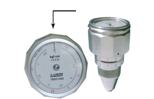

产品名称: 指针式扭力表
型  号: 2.4BTG/3.6BTG/6.0BTG/9.0BTG/15BTG
■ BTG扭力表是一种测量微小扭矩和紧固件的测试工具。它可以顺时针或逆时针两个方向测量,适用于检查、研究微小部件组装所需要的扭矩大小。内部装有过载保护装置,表盘和机身都有刻度指示。
技术指标
型号
测量范围
刻度
方向
总长
夹头套爪
精度
2.4BTG
0.3-2.4kgf.cm
0.05
134mm
1-Φ8.5
±2%
3.6BTG
0.4-3.6kgf.cm
0.05
6.0BTG
0.6-6.0kgf.cm
0.1
9.0BTG
1.0-9.0kgf.cm
0.1
15BTG
2.0-15kgf.cm
0.2
