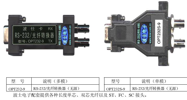

        ²¨Ê¿µç×ӵij¬Ð¡ÐÍÎÞÔ´RS-232/¹âÏËת»»Æ÷¾ßÓв¨Ê¿OPT232[S]ϵÁÐRS-232/¹âÏËת»»Æ÷µÄÈ«²¿¹¦ÄÜ£¬Ìå»ý¸üС£¬²¢ÇÒÔö¼ÓÁËÖ§³ÖÈýÏßRS-232µÄ¹¦ÄÜ¡£ÓÃÓÚʵÏÖRS-232µÄ¹âÏË´«Êä¡¢ÌØ±ðÊÇÖ»ÓÐÊÕ£¨RXD£©¡¢·¢£¨TXD£©¡¢µØ£¨GND£©Èý¸ùÏßµÄRS-232¿ÚµÄÎÞÔ´¹âÏË´«Êä,±ÈÈçÒDZíµÄRS-232¿Ú¡£²¨Ê¿µç×Ó·¢Ã÷ºÍÊ×´´ÁËÎÞÐëÍâ½ÓµçÔ´µÄRS-232/¹âÏËת»»Æ÷¡¢ÊÇÊÀ½çÉÏ×îСµÄ¹âÏËת»»Æ÷¡£ÓÉÓÚ²ÉÓùâÏË×÷ΪͨÐÅ´«Êä½éÖÊ£¬¾ßÓи߸ôÀëµçѹ¡¢·Àµç´Å¸ÉÈÅ¡¢¿¹À×»÷µÈÓŵ㡣²¨Ê¿¹âÏËת»»Æ÷¹ã·ºÓÃÓÚ¸÷ÖÖ¹¤Òµ¹ý³Ì¿ØÖÆ¡¢·Ö²¼Êý¾Ý²É¼¯µÈ³¡ºÏ¡¢ÌرðÊʺϵçÁ¦ÏµÍ³×Ô¶¯»¯¡¢½»Í¨¿ØÖƵȲ¿ÃÅ¡£
 ¶þ¡¢Ó²¼þ°²×°
       OPT232-9 ÐÍRS-232/¹âÏËת»»Æ÷£¨¶àÄ££©µÄÍâÐÎΪDB-9/DB-9 ת½ÓºÐ´óС£¬ÆäÖÐDB-9(¿××ù)Ò»¶ËÖ±½Ó²åÔÚDB-9оRS-232Õë×ùÉÏ¡¢ÎÞÐëÍâ½ÓµçÔ´£¬Ê¹ÓÃÒ»¶ÔST¹âÏ˽ÓÍ·¡£OPT232S-9 ÐÍ RS-232/¹âÏËת»»Æ÷£¨µ¥Ä££©µÄÍâÐÎΪ DB-9/DB-25ת½ÓºÐ´óС£¬ÆäÖÐDB-9(¿××ù)Ò»¶ËÖ±½Ó²åÔÚDB-9оRS-232Õë×ùÉÏ¡¢ÎÞÐëÍâ½ÓµçÔ´£¬Ê¹ÓÃÒ»¶ÔST¹âÏ˽ÓÍ·¡£OPTϵÁйâÏËת»»Æ÷ʹÓÃʱ·¢ËÍÆ÷STͷͨ¹ý¹âÏ˽ӶԷ½µÄ½ÓÊÕÆ÷STÍ·¡£²¨Ê¿ OPTϵÁйâÏËת»»Æ÷Ö§³Ö¶à»úͨÐÅ¡£×¢Òâ±£³Ö¹âÏËת»»Æ÷µÄST×ù¡¢¹âÏ˵ÄSTÍ·µÄÇå½à£¬Èç¹û²»Á¬½ÓʱÇëÒ»¶¨½«ST×ùºÍ STÍ·ÓÃÏàÅäÌ×µÄÏðƤÈû×Ó¸Çס¡£
Èý¡¢ÐÔÄÜÌØµã
       ²¨Ê¿µç×ÓµÄOPTϵÁÐRS-232/¹âÏËת»»Æ÷×î¸ßËÙÂÊ115.2KbpsÒÔÉÏ¡£¾ùÎÞÐèÈκγõʼ»¯ÉèÖã¡¶ÀÓв¨Ê¿ÁãÑÓʱ×Ô¶¯ÊÕ·¢×ª»»¼¼Êõ£¬È·±£ÊʺÏËùÓÐÈí¼þ!È·±£½ÓÈýÏßÖÆRS-232¿ÚʱÎÞÐ빩µç£¡
