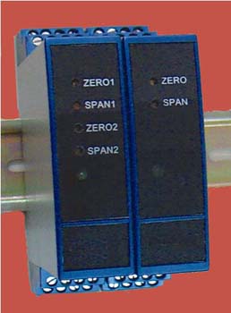

1.¹¦ÄܸÅÊö
  RPA-110¡õÐÍÏÖ³¡µçÔ´¡¤ÐźŸôÀ밲ȫ±£³ÖÆ÷ÊÇÒ»ÖÖÄ£¿é»¯¿¨×°Ê½½á¹¹µÄ±¾°²·À±¬ÐÍÒÇ±í¡£ËüÏòÏÖ³¡¶þÏßÖÆ±äËÍ Æ÷Ìṩ¸ôÀëµçÔ´£¬²¢ÇÒÏÞÖÆÎ£ÏÕÄÜÁ¿´Ó±¾°²¶Ë ×Ó´ÜÈ뵽ΣÏÕ³¡Ëù£¬Í¬Ê±°Ñ¶þÏßÖÆ±äËÍÆ÷ËÍÀ´µÄ4-20mADCÐźÅת»»³ÉÓëÖ®¸ôÀëµÄ1-5VDC£¨»ò4-20mADC£©µÄÐźÅÊä³ö¡£
2.Ö÷Òª¼¼ÊõÖ¸±ê
 ¡ôÊä    Èë:4-20mADC£¨¶þ½øÖƱäËÍÆ÷µÄÊä³ö£©
 ¡ôÊäÈëͨµÀ:1¸ö£¨¼´Á¬½Óһ̨±äËÍÆ÷£©
 ¡ôÈ¡Ñùµç×è:50¦¸
 ¡ôÊä    ³ö:4-20mADC»ò1-5VDC£»
 ¡ôÅäµçµçѹ:18.5-28.5VDC¡££¨RPA-1102²»´øÅäµç£©
 ¡ôÊä³öµç×è:250 ¦¸(1-5VDCÊä³öʱ)
            £¾500K¦¸(4-20mADCÊä³öʱ)
 ¡ô¸ºÔصç×è:250-350¦¸(4-20mAÊä³öʱ)
            (ÌØÊâ¸ºÔØ¶©»õʱÇë×¢Ã÷)
 ¡ô¾«    ¶È:¡À0.2%
 ¡ôÏìӦʱ¼ä:<1S
 ¡ô¹²Ä£¸ÉÈÅ:50HZʱ,<5mV
 ¡ô ¸ô    Àë:ÊäÈë-Êä³ö-µçÔ´¼äÏ໥¸ôÀë
 ¡ôÁãµãµ÷Õû:ZEROµçλÆ÷
 ¡ôÁ¿³Ìµ÷Õû:SPANµçλÆ÷
 ¡ôµç    Ô´:24V DC ¡À10%
 ¡ô¹¦    ºÄ:<1.5W
 ¡ô»·¾³Î¶È:0-+50¡æ
 ¡ôÏà¶ÔζÈ:<90%RH(²»½á¶)
 ¡ô¾øÔµµç×è:µçÔ´¡¢ÊäÈëÓëÊä³ö¶Ë×Ó¼ä¡Ý100M¦¸
 ¡ô¾øÔµÇ¿¶È:µçÔ´/ÊäÈë/Êä³ö¶Ë×Ó¼ä1500VAC/·ÖÖÓ
 ¡ô½á    ¹¹:Ä£¿é»¯¿¨×°Ê½
 ¡ôÖØ    Á¿:Ô¼150¿Ë
 ¡ô·À±¬µÈ¼¶£º(ib)¢òCT6
