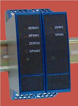

1.¹¦ÄܸÅÊö
  RPA-120¡õÐÍÐźÅÊä³ö¸ôÀ밲ȫ±£³ÖÆ÷ÊÇÒ»ÖÖÄ£¿é»¯¿¨×°Ê½½á¹¹µÄ±¾°²·À±¬ÐÍÒÇ±í¡£Ëü½«À´×Ôµ÷½ÚÆ÷£¨»ò²Ù×÷Æ÷£©µÄ4-20mADCÐźž­¹ý¸ôÀëºóÊä³ö¸ø¸÷ÖÖÖ´ÐÐÆ÷£¬Í¬Ê±ÏÞÖÆÎ£ÏÕÄÜÁ¿´Ó±¾°²¶Ë×Ó´ÜÈ뵽ΣÏÕ³¡Ëù¡£
2.Ö÷Òª¼¼ÊõÖ¸±ê
  ¡ôÊä    Èë:4-20mADC¡£
  ¡ôÊäÈëͨµÀ:1¸ö£¨¼´Á¬½Óһ̨±äËÍÆ÷£©
  ¡ôÈ¡Ñùµç×è:50¦¸
  ¡ôÊä    ³ö:4-20mADC»ò1-5VDC£»
  ¡ôÊä³öµç×è:250 ¦¸(1-5VDCÊä³öʱ)
              £¾500K¦¸(4-20mADCÊä³öʱ)
  ¡ô¸ºÔصç×è:250-350¦¸(4-20mADCÊä³öʱ)
            £¨ÌØÊâ¸ºÔØ¶©»õʱÇë×¢Ã÷£©
  ¡ô¾«    ¶È:¡À0.2%
  ¡ôÏìӦʱ¼ä:<1S
  ¡ô¹²Ä£¸ÉÈÅ:50HZʱ,<5mV
  ¡ô¸ô    Àë:ÊäÈë-Êä³ö-µçÔ´¼äÏ໥¸ôÀë
  ¡ôÁãµãµ÷Õû:ZEROµçλÆ÷
  ¡ôÁ¿³Ìµ÷Õû:SPANµçλÆ÷
  ¡ôµç    Ô´:24V DC ¡À10%
  ¡ô ¹¦    ºÄ:<1.5W
  ¡ô»·¾³Î¶È:0-+50¡æ
  ¡ôÏà¶ÔζÈ:<90%RH(²»½á¶)
  ¡ô¾øÔµµç×è:µçÔ´¡¢ÊäÈëÓëÊä³ö¶Ë×Ó¼ä¡Ý100M¦¸
  ¡ô¾øÔµÇ¿¶È:µçÔ´/ÊäÈë/Êä³ö¶Ë×Ó¼ä1500VAC/·ÖÖÓ
  ¡ô½á    ¹¹:Ä£¿é»¯¿¨×°Ê½
  ¡ôÖØ    Á¿:Ô¼150¿Ë
  ¡ô·À±¬µÈ¼¶£º(ib)¢òCT6
3.ÍâÐγߴç
  21¡Á113¡Á69£¨¿í¡Á¸ß¡ÁÉmm
4.ÒÇ±í°²×°
  µ¼¹ìʽ°²×°
