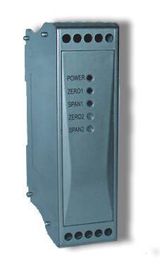

²úÆ·Ãû³Æ£º MTA-1100/1200Ð͵¥Í¨µÀ¼ì²â¶Ë°²È«Õ¤
ÐÍ ºÅ£º MTA-1100/1200
1.¹¦ÄܸÅÊö
°²È«Õ¤ÊÇÒ»ÖÖÄ£¿é»¯½á¹¹µÄ±¾°²·À±¬ÐÍ¿¨×°Ê½ÒÇ±í¡£ËüÏòÏÖ³¡¶þÏßÖÆ±äËÍÆ÷Ìṩ¸ôÀëµçÔ´£¬²¢ÇÒÏÞÖÆÎ£ÏÕÄÜÁ¿´Ó±¾°²¶Ë×Ó´®È뵽ΣÏÕ³¡Ëù£¬Í¬Ê±°Ñ¶þÏßÖÆ±äËÍÆ÷ËÍÀ´µÄ4~20mADCÐźÅת»»³ÉÓëÖ®¸ôÀëµÄ4~20mADC£¨»ò1~5VDC£©µÄÐźÅÊä³ö£¨¼û¹¦ÄÜʾÒâͼ£©¡£
  ¸ôÀ벿·Ö²ÉÓôŸôÀë¼¼Êõ£¬²ÉÓÃÏÞÁ÷¡¢ÏÞѹµÈ´ëÊ©£¬²»½öÌá¸ßÁËϵͳµÄ±¾°²·À±¬ÐÔÄÜ£¬¶øÇÒÔö¼ÓÁËϵͳµÄ¿¹¸ÉÈÅÄÜÁ¦¡£±¾ÒÇ±í¾­¹ú¼Ò·À±¬¼ì¶¨»ú¹Ø¼ì¶¨ÈϿɣ¬Æä±¾°²·À±¬µÈ¼¶Îª£¨ib£©¢òCT6¡£¹ã·ºÓ¦ÓÃÓÚ¹¤ÒµÉú²ú¹ý³ÌÖеķÀ±¬×Ô¿ØÏµÍ³¡£
2.Ö÷Òª¼¼ÊõÖ¸±ê
 ¡ôÊä    Èë:4-20mADC(À´×Ô¶þ½øÖƱäËÍÆ÷µÄÐźÅ)
 ¡ôÊäÈëͨµÀ:1¸ö
 ¡ôÈ¡Ñùµç×è:50 ¦¸
 ¡ôÊä    ³ö:4-20mADC »ò 1-5V DC
 ¡ôÅäµçµçѹ:18.5-28.5V DC (DGA-1200²»´øÅäµç)
 ¡ôÊä³öµç×è:250 ¦¸(1-5V DCÊä³öʱ)
            £¾500K¦¸(4-20mA DCÊä³öʱ)
 ¡ô¸ºÔصç×è: ¡Ü350¦¸(4-20mAÊä³öʱ£¬ÌØÕ÷¸ºÔض©»õʱ
              ×¢Ã÷£¬¿É¹©250-750¦¸)
 ¡ô¾«    ¶È:¡À0.2%
 ¡ôÏìӦʱ¼ä:£¼1S
 ¡ô¹²Ä£¸ÉÈÅ:50HZʱ,<5mV
 ¡ô¸ô    Àë:ÊäÈë-Êä³ö-µçÔ´¼äÏ໥¸ôÀë
 ¡ôÁãµãµ÷Õû:ZEROµçλÆ÷
 ¡ôÁ¿³Ìµ÷Õû:SPANµçλÆ÷
 ¡ôµç    Ô´:24VDC ¡À10%
 ¡ô¹¦    ºÄ:<1.5W
 ¡ô»·¾³Î¶È:0-50¡æ
 ¡ôÏà¶ÔζÈ:£¼90%RH(²»½á¶)
 ¡ô¾øÔµµç×è:µçÔ´¡¢ÊäÈëÓëÊä³ö¶Ë×Ó¼ä¡Ý100M¦¸
 ¡ô¾øÔµÇ¿¶È:µçÔ´/ÊäÈë/Êä³ö¶Ë×Ó¼ä1000VDC/·ÖÖÓ
 ¡ôÖØ    Á¿:Ô¼150¿Ë
 ¡ô·À±¬µÈ¼¶:(ib)IICT6
3.ÍâÐγߴç
  29¡Á106¡Á72 £¨¿í¡Á¸ß¡ÁÉmm
4.ÒÇ±í°²×°
  ±ê×¼35mmDINµ¼¹ì¿¨×°Ê½°²×°
5.Ñ¡ÐÍ·½·¨
  ÐͺŠ  Êä³öÐźÅÀàÐÍ
 MTA -1100  4~20mADC
 MTA -1200  4~20mADC£¨²»´øÅäµç£©
¹«Ë¾Ãû³Æ£º ÄϾ©Ã·ÌØÀÊ²â¿ØÒDZíÓÐÏÞ¹«Ë¾
µç »°£º 025 52366120 / »ÆÁÁ
ÊÖ»ú£º 13915920980
µØ Ö·£º ÄϾ©Êн­ÄþÇø¹ÈÀ﹤ҵ԰
ÓÊ ±à£º 211164
Ö÷ Ò³£º http://www.metlan.com.cn
