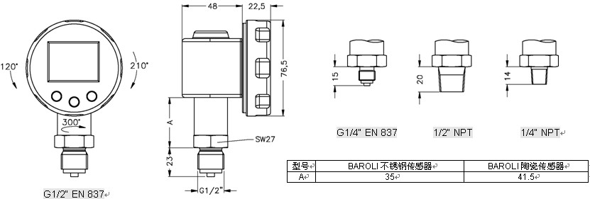

产品描述
采用锂电池供电的数显压力表BAROLI是专为液压和气动控制应用而设计。它能够被简便快速的安装在现场。由于数显模块可旋转,即使安装在特殊位置,仍可保证读数清晰可见。
操作
通过显示面板上的3个按键用户可对数显压力表进行参数设置。除了显示额定压力量程和最高最低测量压力值外,多种压力单位(bar,mbar,PSI,mWs,inHg,cmHg,mmHg,kPa,MPa)和小数点位置也可被设置。用户还可以重新校准压力量程的上下限。通过菜单用户可调用出厂时设置的默认参数。

数显壳体
PA 6.6, 聚碳酸酯(Polycarbonate)
密封件 (湿件)
不锈钢传感器:       PN ≤ 40 bar:            FKM, EPDM  PN > 40 bar:    NBR  其他材质请咨询
陶瓷传感器:         PN < 100 bar:            FKM        PN ≥ 100 bar:  NBR  其他材质请咨询
压力接口 / 隔膜
不锈钢 1.4571 (316Ti) / 不锈钢 1.4435 (316L) 或陶瓷 Al2O3 96 %
湿件
压力接口, 密封件, 隔膜
其他
显示
LCD,可视范围40 x 30 mm; 4 ½ 位7段主显示,字高11 mm, 显示范围 ±19999;
6位 14段 副显示,字高7.5 mm
电磁兼容
射频保护符合 EN 61326
机械稳定性
抗震: 5 g RMS (20 ... 2000 Hz)  抗冲击: 100 g / 11 ms
供电电源
3.6 V 锂电池; 2 粒 (型号 1/2 AA)
数据记忆
永久EEPROM
防护等级
IP 65
安装位置
不限2
重量
约300 g
AD转换精度
14 bit
电池正常工作寿命
待机状态下约5年
机械使用寿命
> 100 x 106 周期
2本数显压力表校调时采取压力接口垂直向下的安装方式。对于额定量程PN  1 bar的不锈钢传感器压力表,
如在使用中采取其它安装方式可能造成轻微的零点偏移
