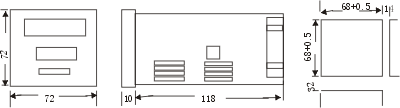

Îå¡¢ÍâÐμ°¿ª¿×³ß´ç

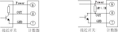

Áù¡¢ ¼ÆÊýÆ÷½Ó½ü¿ª¹ØµÄÁ¬½Óͼ
