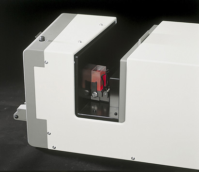

·´ÉäÉ«µÄ²âÁ¿
  • SCI/SCEÇл»
    Ñ¡ÔñSCIʱ£¬²âÁ¿²»ÊÜÑùÆ·±íÃæÌõ¼þµÄÓ°Ï죬ÊʺϽøÐÐÉ«²Ê»ìºÏ±ÈºÍCCMµÄ¿ØÖÆ¡£Ñ¡ÔñSCEʱ£¬¿ÉÒÔ»ñµÃÓë²»º¬Õý·´Éä¹âµÄÄ¿ÊÓÆÀ¼Û½á¹ûÏà½üµÄ²âÁ¿½á¹û¡£
  • ²âÁ¿¿Ú¾¶µÄת»»
    ¸ù¾Ý²âÁ¿µÄÑùÆ·£¬¿ÉÑ¡Ôñ¦Õ25.4mm¡¢¦Õ8mmºÍ3¡Á5mmµÄ²âÁ¿¿Ú¾¶¡£
  • Ó«¹âÉ«µÄ²âÁ¿
    ͨ¹ýUV½ØÖ¹ÂË¹âÆ¬¶ÔUV¹âÏß½øÐÐ1000²½·ùµ÷½Ú¡£ÓÉÓÚ¿É»ñµÃÏ൱ÓÚD65µÄÕÕÃ÷¹âÔ´£¬ËùÒÔËüÊʺϲâÁ¿Ö½ÕÅ¡¢Ö½½¬ÒÔ¼°ÆäËüº¬ÓÐÓ«¹âÎïÖʵÄÎïÌå¡£
͸ÉäÉ«µÄ²âÁ¿
  • ͨ¹ýÀ©É¢ÕÕÃ÷ 0¡ãÊܹ⣨d/0)·½Ê½¿É½øÐÐ͸ÉäÉ«µÄ²âÁ¿¡£
    ÊÊÓ÷¶Î§¹ã£¬´Ó²£Á§Â˹⾵µÈ±¡Æ¬×´¡¢°å×´ÑùÆ·µ½Ê³Æ·¡¢»¯×±Æ·µÈÒºÌåÑùÆ·¾ù¿É½øÐвâÁ¿¡£

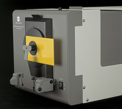

Ö÷ÒªÌØÕ÷
  • µçÄÔ¿ØÖÆÏµľ«È·¿É¿¿µÄ×ÀÃæÊ½ÒÇÆ÷£¬¿Éͨ¹ýWindowsϵͳÈí¼þ¼ÓÒÔ²Ù×÷
  • ²ÉÓÃd/8(À©É¢ÕÕÃ÷/8¡ãÊܹⷽʽ)¹âѧϵͳ¡£
  • ²âÁ¿¿Ú¾¶Îª¦Õ25.4mm¡¢¦Õ8mm¡¢3¡Á5mm¡£
  • ¿Éͨ¹ýd/0¹âѧϵͳ²âÁ¿Í¸ÉäÉ«¡£
  • ¿É½øÐÐUV¹âÁ¿µÄµ÷ÕûºÍÓ«¹âÉ«µÄ²âÁ¿¡£
