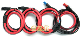

CA8335Ö÷»ú+A193(800mm)ÈáÐÔµçÁ÷ǯ4Ö§;A193ÈáÐÔµçÁ÷ǯÁ¿³Ì:30-6500Aac;³¤¶È:800mm;

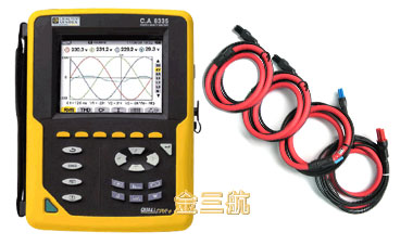

CA8335г²¨·ÖÎöÒǵÄÌØµã:
- 4·µçѹ¼°4·µçÁ÷ÊäÈë
- ¿Éͬʱ²¶×½¼°¼Ç¼ËùÓеĵçÁ¿²ÎÊý£¬ÔÝ̬²¨Ðκ͸澯¡£
- ±êÅ䳬´óÈÝÁ¿2G SD´æ´¢¿¨£¬¿ÉͬʱÁ¬Ðø¼Ç¼ËùÓеĵçÁ¿²ÎÊý´ï1¸öÔ¡£
- CA8335²Ëµ¥º¬21ÖÖÓïÑÔ°üÀ¨¼ò/·±ÌåÖÐÎÄ£¬²Ù×÷¼ò±ã¶ø¾«È·¡£
- ÐÂÔö¡°Æô¶¯µçÁ÷¡±¼Ç¼
- ʵʱÏÔʾµçѹµçÁ÷²¨ÐÎ
- ¿É²âг²¨ÖÁ50´Î
- ÉÁ±ä¼ÆËã
CA8335г²¨·ÖÎöÒǵÄÖ÷Òª¹¦ÄÜ£º
¢Å²¨ÐÎʵʱÏÔʾ£¨4·µçѹ/4·µçÁ÷£©
¢Æ°ëÖÜÆÚÓÐЧֵ²âÁ¿£¨µçѹºÍµçÁ÷£©
¢Ç²Ù×÷Ö±¹Û
¢È×Ô¶¯Ê¶±ðµçÁ÷ǯ
¢É¿É²âÁ¿Ö±Á÷³É·Ö
¢Ê¸÷Ïàг²¨µÄ²âÁ¿¡¢¼ÆËãÓëÏÔʾ¿É´ï50´Î
¢Ë×Üг²¨Ê§Õæ¶È£¨THD£©µÄ¼ÆËã
¢Ì¿ìËÙÔÝ̬²¶×½£¨Ã¿ÖÜÆÚµÄ²ÉÑù256µã£©
¢ÍÏàÁ¿Í¼ÏÔʾ
¢Î¿É²âÁ¿×ÜVA¡¢WºÍVarµçÁ¿Öµ¼°Æä¸÷ÏàÖµ
¢Ï¿É²âÁ¿×ÜVAh¡¢WhºÍVarhµçÁ¿Öµ¼°Æä¸÷ÏàÖµ
¢ÐKÒòÊý¼ÆËã
¢ÑCOS¦ÕÎ»ÒÆ¹¦ÂÊÒòÊý(DPF)ºÍ¹¦ÂÊÒòÊý¡Ì(PF)µÄ¼ÆËã
¢Ò300´ÎµÄÔÝ̬²¶×½
¢ÓÉÁ±ä¼ÆËã
¢ÔÈýÏ಻ƽºâ¶È¼ÆË㣨µçÁ÷ºÍµçѹ£©
¢Õ¿ÉÉèÖø澯¼à¿ØµçÍø
¢Ö±¸·ÝºÍ´¢´æ½ØÆÁ£¨Í¼ÏñºÍÊý¾Ý£©
¢×Ç÷ÊÆÍ¼¼Ç¼¿ÉÊä³öµ½PC
¢ØPCÈí¼þÖ§³ÖÊý¾Ý»Ö¸´¶ÁÈ¡¡¢¿ÉʵʱÓëÒÇÆ÷±£³ÖͨѶ

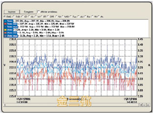

Èí¼þ:
CA8335ϵÁвúÆ·¿ÉÒÔÔËÓÃÁ½ÖÖÈí¼þ²úÆ·À´½øÐÐÊý¾Ý´¦Àí£º
Power Analyzer Transfr ¿É½øÐлù±¾ÐÅÏ¢´¦Àí£¬
Dataview ÔòÊÊÓÃÓÚ¸üÈ«ÃæµÄÊý¾Ý´¦Àí¡£
ÒÇÆ÷±à³Ì£ºÉèÖ㬼Ǽ£¬¸æ¾¯
¶ÔÒѼǼµÄÊý¾ÝºÍ¸æ¾¯½øÐд¦Àí
Êý¾Ý·ÖÎö·ûºÏEN50160±ê×¼
½ØÆÁ¿ìÕÕºÍÔÝ̬µÄ´«Ê䲨ÐÎ
Êý¾Ýµ¼³öΪExcel¸ñʽ
ÔÚWindowsÊÓ´°ÏµÍ³Öн«Êý¾Ýµ¼³öΪͼÐθñʽ

±ê×¼ÅäÖÃ
1£©CA8335Ö÷»ú+A193£¨800mm£©ÈáÐÔµçÁ÷ǯ4Ö§;A193ÈáÐÔµçÁ÷ǯÁ¿³Ì:30-6500Aac³¤¶È£º800mm
2£©°²È«µ¼Ïß(´øºÚÉ«Ïã½¶²åÍ·)5¸ö
3£©öùÓã¼Ð(ºÚÉ«)5¸ö
4£©Óû§ÊÖ²á¹âÅÌ1¸ö
5£©USBÁ¬½ÓÏß1¸ö
6£©×¨ÓÃ8оµç³Ø(9.6V¿É³äµçÄøÇâµç³Ø,ÈÝÁ¿4000ºÁ°²Ê±)1¸ö£¨ÒѾװÈëÒÇÆ÷£©
7£©×¨ÓÃÊÊÅäÆ÷(600VRVS CAT IV)1¸ö
8£©×¨ÓÃÓ²Ïä1¸ö
9£©É«»·12¸ö
10£©¼ì¶¨Ö¤Êé1¸ö
11£©°²È«¼Ç¼1¸ö
12£©PAT²âÊÔÈí¼þ1¸ö
13£©2G SD´æ´¢¿¨1¸ö£¨ÒѾװÈëÒÇÆ÷£©
Ñ¡Å丽¼þ£º
MNǯͷ.................P01120425B
MN93Aǯͷ..............P01120534B
C ǯͷ.................P01120323B
PACǯͷ................P01120079B
AMP450ǯͷ.............P01120526B
AMP800ǯͷ.............P01120531B
5A BOX.................P01101959
DataView...............P01102058
CA8335µçÔ´ÊÊÅäÆ÷.......P01102057
