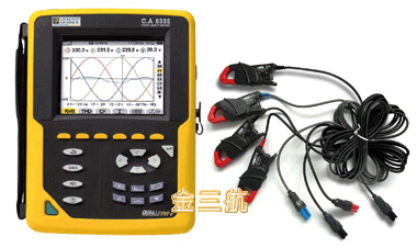

CA8335Ö÷»ú+MN93µçÁ÷ǯ4Ö§;MN93µçÁ÷ǯÁ¿³Ì:2-240Aac;
CA8335г²¨·ÖÎöÒǵÄÌØµã:
- 4·µçѹ¼°4·µçÁ÷ÊäÈë
- ¿Éͬʱ²¶×½¼°¼Ç¼ËùÓеĵçÁ¿²ÎÊý£¬ÔÝ̬²¨Ðκ͸澯¡£
- ±êÅ䳬´óÈÝÁ¿2G SD´æ´¢¿¨£¬¿ÉͬʱÁ¬Ðø¼Ç¼ËùÓеĵçÁ¿²ÎÊý´ï1¸öÔ¡£
- CA8335²Ëµ¥º¬21ÖÖÓïÑÔ°üÀ¨¼ò/·±ÌåÖÐÎÄ£¬²Ù×÷¼ò±ã¶ø¾«È·¡£
- ÐÂÔö¡°Æô¶¯µçÁ÷¡±¼Ç¼
- ʵʱÏÔʾµçѹµçÁ÷²¨ÐÎ
- ¿É²âг²¨ÖÁ50´Î
- ÉÁ±ä¼ÆËã

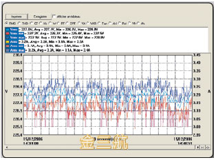

µ±½øÐмǼģʽʱ£¬ËùÑ¡ÔñµÄµçÁ¿²ÎÊýÊÇÒÔͼÐÎÐÎʽ´¢´æ¡£
³ý´ËÖ®Í⣬ÆÁÄ»ÉÏ·½µÄÌõÐÎͼ¿ÉÏÔʾ×ܼǼʱ¼ä¡£
¼Ç¼µÄÇø¼ä£¨Ê±¼ä£©¼°¼Ç¼ʱ¼ä¼ä¸ô½Ô¿É×Ô¶¨ÒåÉèÖá£
