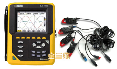

²úÆ·Ãû³Æ£º CA8335-MN93Aг²¨·ÖÎöÒÇ
ÐÍ ºÅ£º CA8335-MN93A
CA8335Ö÷»ú+MN93AµçÁ÷ǯ4Ö§;MN93AµçÁ÷ǯÁ¿³Ì:0.005-5Aac/0.1-120Aac;
CA8335г²¨·ÖÎöÒǵÄÌØµã:
  • 4·µçѹ¼°4·µçÁ÷ÊäÈë
  • ¿Éͬʱ²¶×½¼°¼Ç¼ËùÓеĵçÁ¿²ÎÊý£¬ÔÝ̬²¨Ðκ͸澯¡£
  • ±êÅ䳬´óÈÝÁ¿2G SD´æ´¢¿¨£¬¿ÉͬʱÁ¬Ðø¼Ç¼ËùÓеĵçÁ¿²ÎÊý´ï1¸öÔ¡£
  • CA8335²Ëµ¥º¬21ÖÖÓïÑÔ°üÀ¨¼ò/·±ÌåÖÐÎÄ£¬²Ù×÷¼ò±ã¶ø¾«È·¡£
  • ÐÂÔö¡°Æô¶¯µçÁ÷¡±¼Ç¼
  • ʵʱÏÔʾµçѹµçÁ÷²¨ÐÎ
  • ¿É²âг²¨ÖÁ50´Î
  • ÉÁ±ä¼ÆËã

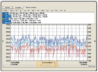

¼Ç¼ģʽ£¨Min/Max½öÊÊÓÃÓÚCA8335£©
µ±½øÐмǼģʽʱ£¬ËùÑ¡ÔñµÄµçÁ¿²ÎÊýÊÇÒÔͼÐÎÐÎʽ´¢´æ¡£
³ý´ËÖ®Í⣬ÆÁÄ»ÉÏ·½µÄÌõÐÎͼ¿ÉÏÔʾ×ܼǼʱ¼ä¡£
¼Ç¼µÄÇø¼ä£¨Ê±¼ä£©¼°¼Ç¼ʱ¼ä¼ä¸ô½Ô¿É×Ô¶¨ÒåÉèÖá£
°´´ËÔÚд°¿Úä¯ÀÀͼƬ
