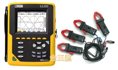

²úÆ·Ãû³Æ£º CA8335-PAC193г²¨·ÖÎöÒÇ
ÐÍ ºÅ£º CA8335-PAC193
CA8335Ö÷»ú+PAC93µçÁ÷ǯ4Ö§;PAC93µçÁ÷ǯÁ¿³Ì:½»Á÷:10-1000Aac;Ö±Á÷:10-1400Adc;

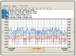

°´´ËÔÚд°¿Úä¯ÀÀͼƬ
°´´ËÔÚд°¿Úä¯ÀÀͼƬ
°´´ËÔÚд°¿Úä¯ÀÀͼƬ

°´´ËÔÚд°¿Úä¯ÀÀͼƬ
DataViewÈí¼þ£¬²Ù×÷¼òµ¥£¬¿É×Ô¶¯Ê¶±ðÓëPCÏàÁ¬µÄÒÇÆ÷£¬²¢´ò¿ªÏàÓ¦µÄ²Ëµ¥¡£
Óû§¿ÉÖ±½Ó´æÈ¡£º
¡ÌÒÇÆ÷ÄڼǼµÄÊý¾Ý
¡ÌÒÇÆ÷µÄÉèÖÃ
¡Ì¸÷ÖÖʵʱ²âÁ¿
¡Ì´òÓ¡±¨¸æ
¡ÌÊý¾Ý¿â¹ÜÀí
°´´ËÔÚд°¿Úä¯ÀÀͼƬ

±ê×¼ÅäÖÃ
1£©CA8335Ö÷»ú+PAC93µçÁ÷ǯ4Ö§;PAC93µçÁ÷ǯÁ¿³Ì:½»Á÷:10-1000Aac;Ö±Á÷:10-1400Adc;
2£©°²È«µ¼Ïß(´øºÚÉ«Ïã½¶²åÍ·)5¸ö
3£©öùÓã¼Ð(ºÚÉ«)5¸ö
4£©Óû§ÊÖ²á¹âÅÌ1¸ö
5£©USBÁ¬½ÓÏß1¸ö
6£©×¨ÓÃ8оµç³Ø(9.6V¿É³äµçÄøÇâµç³Ø,ÈÝÁ¿4000ºÁ°²Ê±)1¸ö£¨ÒѾ­×°ÈëÒÇÆ÷£©
7£©×¨ÓÃÊÊÅäÆ÷(600VRVS CAT IV)1¸ö
8£©×¨ÓÃÓ²Ïä1¸ö
9£©É«»·12¸ö
10£©¼ì¶¨Ö¤Êé1¸ö
11£©°²È«¼Ç¼1¸ö
12£©PAT²âÊÔÈí¼þ1¸ö
13£©2G SD´æ´¢¿¨1¸ö£¨ÒѾ­×°ÈëÒÇÆ÷£©
°´´ËÔÚд°¿Úä¯ÀÀͼƬ
