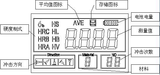

Æß¡¢¿ª»úÏÔʾÓë¼òҪ˵Ã÷£º ¿ª»úºóÒÇÆ÷»á×Ô¶¯½øÈëÖ÷ÏÔʾ½çÃæ£¬ÈçÏÂͼËùʾ£º
Ö÷ÏÔʾ½çÃæËµÃ÷ ²Ä ÁÏ£ºµ±Ç°É趨µÄ²ÄÁÏ¡£ ³å»÷·½Ïò£ºµ±Ç°³å»÷·½Ïò¡£ Ó²¶ÈÖÆÊ½£ºµ±Ç°²âÁ¿ÖµµÄÓ²¶ÈÖÆÊ½¡£ µç³ØµçÁ¿£º²»³äµçʱÏÔʾʣÓàµçÁ¿£¬³äµçʱÏÔʾ³äµç³Ì¶È¡£ ²â Á¿ Öµ£ºµ±Ç°µ¥´Î²âÁ¿Öµ£¨ÎÞÆ½¾ùÖµÌáʾ£©£¬µ±Ç°Æ½¾ùÖµ£¨ÓÐÆ½¾ùÖµÌáʾ£©¡£ÏÔʾ¡°-HI-¡±±íʾ³¬¹ýת»»»ò²âÁ¿·¶Î§£¬¡°-LO-¡±±íʾµÍÓÚת»»»ò²âÁ¿·¶Î§¡£ ³å»÷´ÎÊý£º²âÁ¿Ê±ÏÔʾÒѾ­Íê³ÉµÄ³å»÷´ÎÊý£¬Óà ¼üÉèÖóå»÷´ÎÊýʱÏÔʾÉèÖõijå»÷´ÎÊý£¬ä¯ÀÀµ¥´Î²âÁ¿ÖµÊ±ÏÔʾµ¥´Î²âÁ¿ÖµµÄ¶ÔÓ¦´ÎÊý¡£ ƽ¾ùֵͼ±ê£º´ïµ½É趨µÄ³å»÷´ÎÊýºó£¬Æ½¾ùֵͼ±ê¡°AVE¡±³öÏÖ¡£ ´æ´¢Í¼±ê£º¶ÔÒÇÆ÷ÄڵĴ洢Æ÷²Ù×÷ʱ£¬¸Ãͼ±ê³öÏÖ£»´æ´¢¹ý³ÌÖУ¬¸Ãͼ±êÉÁ˸ÏÔʾ¡£

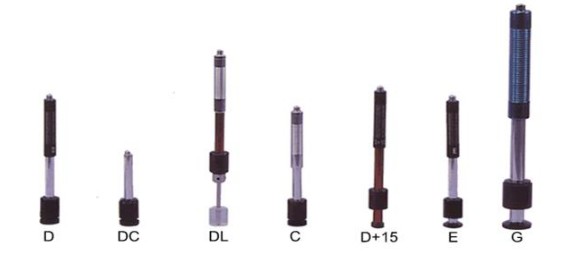

1 ÒìÐͳå»÷×°Öà 7ÖÖ

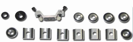

2 ÒìÐÍÖ§³Å»· 12¸ö

  ÆßÖÖÒìÐͳå»÷×°ÖÃ
ϵÁÐÒìÐÍÖ§³Å»·

  Ê®¶þ¡¢ÒìÐͳå»÷×°Öü¼Êõ²ÎÊýÓëÊÊÓýéÉÜ±í£º
ÒìÐͳå»÷×°Öà DC(D)/DL D+15 C G E
³å»÷ÄÜÁ¿ ³å»÷ÌåÖÊÁ¿ 11mJ 5.5g/7.2g 11mJ 7.8g 2.7mJ 3.0g 90mJ 20.0g 11mJ 5.5g
ÇòÍ·Ó²¶È: ÇòÍ·Ö±¾¶: ÇòÍ·²ÄÁÏ: 1600HV 3mm ̼»¯ÎÙ 1600HV 3mm ̼»¯ÎÙ 1600HV 3mm ̼»¯ÎÙ 1600HV 5mm ̼»¯ÎÙ 5000HV 3mm ½ð¸Õʯ
³å»÷×°ÖÃÖ±¾¶: ³å»÷×°Öó¤¶È: ³å»÷×°ÖÃÖØÁ¿: 20mm 86(147)/ 75mm 50g 20mm 162mm 80g 20mm 141mm 75g 30mm 254mm 250g 20mm 155mm 80g
ÊÔ¼þ×î´óÓ²¶È 940HV 940HV 1000HV 650HB 1200HV
ÊÔ¼þ±íÃæÆ½¾ù´Ö²Ú¶ÈRa: 1.6¦Ìm 1.6¦Ìm 0.4¦Ìm 6.3¦Ìm 1.6¦Ìm
ÊÔ¼þ×îÐ¡ÖØÁ¿: ¿ÉÖ±½Ó²âÁ¿ ÐèÎȶ¨Ö§³Å ÐèÃÜʵñîºÏ   >5kg 2¡«5kg 0.05¡«2kg   >5kg 2¡«5kg 0.05¡«2kg   >1.5kg 0.5¡«1.5kg 0.02¡«0.5kg   >15kg 5¡«15kg 0.5¡«5kg   >5kg 2¡«5kg 0.05¡«2kg
ÊÔ¼þ×îСºñ¶È ÃÜʵñîºÏ Ó²»¯²ã×îСÉî¶È   5mm ¡Ý0.8mm   5mm ¡Ý0.8mm   1mm ¡Ý0.2mm   10mm ¡Ý1.2mm   5mm ¡Ý0.8mm
ÇòͷѹºÛ³ß´ç
Ó²¶È300HVʱ ѹºÛÖ±¾¶ ѹºÛÉî¶È 0.54mm 24¦Ìm 0.54mm 24¦Ìm 0.38mm 12¦Ìm 1.03mm 53¦Ìm 0.54mm 24¦Ìm
Ó²¶È600HVʱ ѹºÛÖ±¾¶ ѹºÛÉî¶È 0.54mm 17¦Ìm 0.54mm 17¦Ìm 0.32mm 8¦Ìm 0.90mm 41¦Ìm 0.54mm 17¦Ìm
Ó²¶È800HVʱ ѹºÛÖ±¾¶ ѹºÛÉî¶È 0.35mm 10¦Ìm 0.35mm 10¦Ìm 0.35mm 7¦Ìm -- -- 0.35mm 10¦Ìm
³å»÷×°ÖÃÊÊÓ÷¶Î§ DCÐͲâÁ¿¿×»òÔ°ÖùͲÄÚ; DLÐͲâÁ¿Ï¸³¤Õ­²Û»ò¿×£» DÐÍÓÃÓÚ³£¹æ²âÁ¿ D+15ÐͽӴ¥ÃæÏ¸Ð¡£¬¼Ó³¤£¬ÊÊÒ˲âÁ¿¹µ²Û»ò°¼ÈëµÄ±íÃæ CÐͳå»÷Á¦Ð¡£¬¶Ô±»²â±íÃæËðÉ˺ÜС£¬²»ÆÆ»µÓ²»¯²ã£¬ÊʺϲâÁ¿Ð¡Çᱡ²¿¼þ¼°±íÃæÓ²»¯²ã¡£ GÐͲâÁ¿´óºñÖØ¼°±íÃæ½Ï´Ö²ÚµÄÖý¶Í¼þ EÐͲâÁ¿Ó²¶È¼«¸ß²ÄÁÏ
