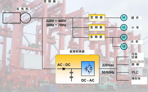

Ó¦Óó¡ºÏ
• UPS£¨²»¼ä¶ÏµçÔ´£©
• AVR£¨×Ô¶¯µçѹµ÷½Ú£©
• Ó¦¼±µçÔ´
• ¿ÉÔÙÉúÄÜÔ´
• ½µÑ¹µçÔ´
• ¸ôÀëµçÔ´
• ¿É±äµçѹװÖà

ϵͳÅäÖÃͼ
