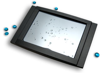

    ÍþÊ¢ VIPRO VP7710 ÎÞ·çÉÈÆ½°å PC ÊÇÒ»¿îÅ䱸 10.4" TFT LCD ÏÔʾÆ÷ºÍµç×è´¥ÃþÆÁµÄǶÈëʽһÌå»ú¡£²ÉÓÃÍþÊ¢1.6 GHz Eden ULV »òÍþÊ¢ 1.0 GHz C7 ´¦ÀíÆ÷£¬Ö§³Ö¶à¸ö IO ²å¿Ú£¬Ê¹ VIPRO VP7710 ³ÉΪµÍÏûºÄ¡¢ÎÞ·çÉȺÍÎÞÔëÒôµÄÀíÏëÓ¦Ó÷½°¸¡£
Ö÷Òª¹¦ÄÜÌØµã£º
  • ÎÞ·çÉȺͳ¬µÍÄܺÄ
  • Ó¦ÓÃÍþÊ¢ 1.6GHz Eden ULV »ò 1.0GHz C7 CPU
  • 10.4 Ó¢´ç TFT LCD ÆÁĻ֧³Ö´¥ÃþÏÔʾ¹¦ÄÜ
  • Ãæ°å IP65 ·ÀË®·À³¾
  • 2.5" HDD ²ÛºÍ CF ²å²Û²ÉÓÿ¹ÕðÉè¼ÆÒÔ±£Ö¤×î´óµÄÎȶ¨ÐÔ
  • ÍþÊ¢ UniChrome™ Pro II3D/2D AGP ÏÔ¿¨£¬¾ß±¸ MPEG-2 / 4, WMV9 ½âÂë¼ÓËÙ
  • ǧÕ×ÍøÂ磬¿ÉÑ¡ 802.11b/g ÎÞÏßÍøÂç
  • Á½¸ö USB 2.0 ²å¿Ú£¬Èý¸ö COM ²å¿Ú£¨Á½¸ö RS-232 Ö§³ÖÒ»¸ö 5V/12V ¿ÉÑ¡¿ª¹ØºÍÒ»¸ö RS-422/485 ²å¿Ú£©
ÍþÊ¢ VIPRO VP7710 Áí¸½Ò»¸ö VGA ²å¿Ú£¬Ö§³ÖË«ÆÁ¶ÀÁ¢ÏÔʾºÍ¸ßÇåÒôƵ½ÓÈ룬ʹËüÊʺÏÓÚ¶àÖÖ¶àýÌåǶÈëʽÉ豸¡£ÄÚ´æ¿ÉÒÔ¼¯³ÉÍþÊ¢ÄÚÖÃµÄ CF ¿¨²å²ÛºÍ 2.5 Ó¢´ç HDD ¹âÇý²Û¡£ËüҲΪÁé»î°²×°±¸Ñ¡¶àÖÖ±Ú¹Ò·½Ê½¡£
VIPRO VP7710 ÎÞ·çÉÈÆ½°å PC µÄ¹¦ÄÜʹËüÊʺÏÓÚÖÚ¶àϵÁеÄǶÈëʽ¡¢¶àýÌåºÍ¹¤ÒµHMI£¨ÈË»ú½»»¥½çÃæ£©Ó¦Ó㬰üÀ¨¹¤³§×Ô¶¯»¯ÏµÍ³¡¢¾«ÃÜÒÇÆ÷»¯¡¢Éú²ú¿ØÖÆ£¬ÖÕ¶ËÐÅÏ¢Ç鱨ϵͳ£¬ÓéÀÖ¹ÜÀíϵͳ£¬ºÍ×Ô¶¯Í£³µÏµÍ³¡£VIPRO VP7710 ÊÇÒ»¿î°²È«¿É¿¿¡¢µÍºÄ¸ßЧµÄ½â¾ö·½°¸£¬¿ÉÒÔ´ó´óËõ¶Ì²úÆ·¿ª·¢¹ý³Ì
