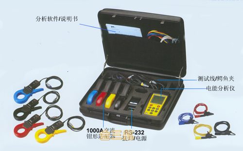

ÈýÏàµçÁ¦Ð³²¨·ÖÎöÒÇ:
ÃÀ¹úÀíÏ빤ҵ¹«Ë¾£¨IDEAL£©µÄµçÄÜ·ÖÎöÒÇ£¬ÊÇĿǰÊг¡ÉϹ¦ÄÜ×îÇ¿ºÍ×îΪ±ãÓÚʹÓõĵçÄÜÖÊÁ¿²âÊÔÉ豸¡£ÓÐ4ÖÖ²âÁ¿Óë·ÖÎöÈí¼þ£¬¼´¿ÉÓÃÓÚµ¥ÏàµçÁ¦ÏµÍ³Ò²¿ÉÓÃÓÚ3ÏàµçÁ¦ÏµÍ³¡£
¿É¼´Ê±¶ÁÈ¡²âÊÔ½á¹û£¬°üÀ¨£ºÊý¾ÝÁÐ±í¡¢ÖùÐÎͼÉõÖÁµ¥¸ö²¨ÐΣ¬±ãÓÚ½âÎöÏÖ³¡Êý¾Ý¹¤×÷¡£
¾ßÓÐʵʱʱÖÓºÍ1MBÄÚ´æµÄµçÄÜ·ÖÎöÒǿɽ«´æ´¢µÄÊý¾ÝÏÂÔØÖÁ¸öÈ˼ÆËã»ú£¬ÒÔ±ãÓÃPowerVision ·ÖÎöÈí¼þ×÷ÉîÈë·ÖÎö¡£
µçÄÜÓëг²¨³ÌÐòÊÇIDEALµçÄÜ·ÖÎöÒǵıê×¼ÅäÖÃÓëÆäÒ»ÆðÌṩ¡£ÈŶ¯¡¢¼ì²â±íºÍ¿ìËÙ¼ì²â³ÌÐò¿É·Ö±ðÌṩ¡£ÕâЩ³ÌÐòÔÊÐíÓû§ÓÃÒ»¸öÒÇÆ÷¼à²âµçÄÜÖÊÁ¿¶à¸ö²ÎÊýºÍÖ¸±ê¡£Ã¿¸ö³ÌÐòµÄÏêϸÇé¿ö²Î¼ûE-37¡£
רҵÈËÔ±ÔÚ¼à²âÓë·ÖÎö·½ÃæµÄÿÏîÐèÒª¶¼ÄÜÔÚÒ»¸öÉ豸ÖÐÕÒµ½¡£Èç¼á¹Ì¡¢Í¨Óü°¶àÖÖ¹¦ÄÜÌØµã£¬°üÀ¨¼ÆËã»ú¼æÈÝÐÔ¡£ÕâÑù¿Éʹ¹¤×÷¸ü¼òµ¥µÄ²âÊÔÉ豸ȷʵÔçÒÑ´æÔÚ£¬µ« IDEAL µÄµçÄÜ·ÖÎöÒǽ«µçÄÜÖÊÁ¿·ÖÎöÍÆµ½ÁËոеÄˮƽ¡£

µçÁ¦Ð³²¨·ÖÎöÒDzúÆ·ÌØµã£º
1000AÈý¸öµçÁ÷ǯͷ ´øÓмÆËã»ú½Ó¿Ú¼°Ó¦ÓóÌÐò
51´Îг²¨ÒòÊý·ÖÎö 1MBÊý¾Ý´æ´¢
ÕæÓÐЧֵ²âÁ¿ ¼Í¼ʱ¼ä¿É´ï1¸öÔÂ
µ¥Ïà»òÈýÏà²âÁ¿ Ëæ»ú¸½´øÄÜÁ¿Óëг²¨·ÖÎö³ÌÐò
4¸öµçÁ÷²âÊÔͨµÀ£¨61-805ΪÈý¸öµçÁ÷ͨµÀ£© Ëæ»ú¸½´øPowerVisionTM·ÖÎö³ÌÐò
4¸öµçѹ²âÊÔͨµÀ Ëæ»ú¸½´ø½»»¥Ê½ÑÝʾCD
×î´ó/×îС/ƽ¾ùÖµ²âÁ¿ ¿ÉÑ¡F£ºFO´æ´¢Æ÷
Óû§×Ô¶¨ÒåÊý¾Ý²É¼¯¹¦ÄÜ ÖÇÄܵçÁ÷³äµçϵͳ
¿É±à³Ì´¥·¢µãÓë´¥·¢Ê±¼ä ¿ªÊ¼/Í£Ö¹ ÊÖ³ÖÇáÐÍ£¬±ãЯÉè¼Æ
´øÓб³¹â/ʵʱʱÖÓ ÏµÍ³ÉèÖñã½Ý
160¡Á160µãÕóÒº¾§ÆÁÄ» ±ãÓÚʹÓõİ´¼ü²Ù×÷
¿É×Ô¶¯¹Ø±ÕÆÁÄ»ÏÔʾ£¬»úÆ÷ÈÔ¿ÉÒÔÕý³£ÔËÐÐ Ëæ»úÅäÖñãЯÏ䣬·½±ãÏÖ³¡µÄʹÓÃ
