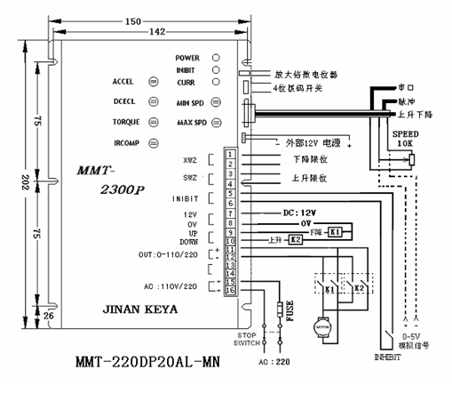

产品名称: 直流脉宽调速器
型  号: MMT-220DP20AL-232
价  格:
品  牌: 科亚电子
特点:⑴232串口通讯
      ⑵PWM脉宽调速
      ⑶马达运转平稳、噪音低
      ⑷开环调速比: 100:1
      ⑸转速控制精度高:1%
      ⑹双闭环P/I调节
      ⑺全隔离控制
      ⑻使能控制功能
      ⑼全封闭抗干扰能力强
      ⑽跟随性好 响应速度快
      ⑾过压、限流保护
      ⑿短路、过流报警停止输出功能
电机类型:直流伺服、永磁、他励、串励、印刷等有刷直流马达

1HP=0.735KW 选择调速器电流范围:马达额定电流的(1.2倍-2倍)

功能调整:☆力矩补偿调整IR COMP
         ☆电流设置TORQUE
         ☆最高电压调整MAX
         ☆软启动时间调整ACCEL
         ☆软停止时间调整DECEL
         ☆最低电压调整MIN

MMT-110/220DP20AL-232
产品描述:该产品是专为试验机行业所设计的一款产品,与220DP20AL不同的是:在原有产品功能上又增加了多种功能,包括:232串口通讯、频率控制、正/反向控制、下限位、上限位等功能
