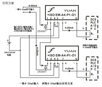

¡ñ ²úÆ·ÓÐPCB°åÉϺ¸½Ó°²×°ºÍ±ê×¼DIN 35µ¼¹ì¿¨²Û¹Ì¶¨°²×°Á½ÖÖ·½Ê½£¬µ¼¹ìʽ°²×°µÄ¿ÉÒÔʵÏÖÄ£ÄâÐźÅÒ» ½ø¶þ³ö¡¢¶þ½ø¶þ³öµÄ¹¦ÄÜ¡£

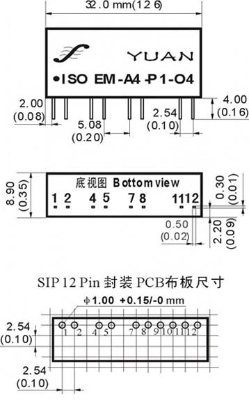

¡ñ¡¡µÍ³É±¾¡¢Ð¡Ìå»ý,¿ÉÖ±½Óº¸ÔÚPCB°åÉÏ×°ÈëÒÇÆ÷ÄÚ²¿

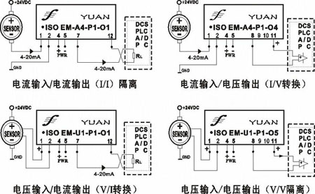

¡ñ¡¡0-75mV/0-2.5V/0-5V/0-10V/0-¡À100mV/0-¡À5V/0-¡À10VµÈµçѹÐźţ»0-10mA/0-20mA /0-¡À10mA/0-¡À 20mA/4-20mAµÈµçÁ÷ÐźÅÖ®¼äµÄÏ໥¸ôÀë¡¢·Å´ó¼°×ª»»

¡ñ¡¡Ö±Á÷µçÁ÷ / µçѹÐźŵĸôÀ롢ת»»¼°·Å´ó
¡ñ¡¡¹¤ÒµÏÖ³¡ÐźŸôÀë¼°³¤Ïß´«Êä
¡ñ¡¡Ä£ÄâÐźŵØÏ߸ÉÈÅÒÖÖÆ¼°Êý¾Ý¸ôÀë¡¢²É¼¯
¡ñ¡¡4-20mA(0-20mA)/0-5VµÈÐźŵĸôÀë¼°±ä»»
