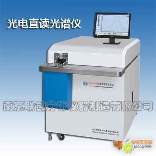

²úÆ·Ãû³Æ£º ¹âµçÖ±¶Á¹âÆ×ÒÇ
ÐÍ ºÅ£º LC-9610
LC-9610¹âµçÖ±¶Á¹âÆ×ÒÇ
ÒÇÆ÷¼ò½é
LC-9610Ð͹âµçÖ±¶Á¹âÆ×ÒÇÊÇ·ÖÎöºÚÉ«½ðÊôºÍÓÐÉ«½ðÊô³É·ÖµÄ¿ìËÙ¶¨Á¿·ÖÎöÒÇÆ÷¡£±¾ÒÇÆ÷¹ã·ºÓ¦ÓÃÓÚ¸ÖÌú¡¢ÓÐÉ«½ðÊô¡¢Ò±½ð¡¢»úе¡¢½¨Öþ¡¢»¯¹¤É豸¡¢ÖʼìϵͳµÈ¶àÖÖÐÐÒµÖвÄÁÏ·ÖÎö¡£ÒÔ¼°½ðÊôµÄÒ±Á¶¹¤ÒµµÄ¯ǰ·ÖÎö¼°³ö³§¼ø¶¨·ÖÎö¡£
¡ô ͨ¹ý¸÷ÖÖ¹¤ÐòµÄ¯ǰ¿ìËÙ·ÖÎö£¬ÒԴﵽ¯ǰ¹ý³Ì¿ØÖÆ¡£
¡ô ²úÆ·¹æ¸ñµÄ¼ø¶¨·ÖÎö¡£
¡ô ²ÄÁÏÑéÊÕ¡£
¡ô Öʼ졣
Ö÷ÒªÌØµã
1¡¢750mm½¹¾à¹âÕ¤Éè¼Æ£¬ÅÁÐÍ-Áú¸ñ×°Ö㬸ßÕæ¿Õ£¬¸ß·Ö±æÂÊ¡¢¸ßÁéÃô¶È¡£
2¡¢µç×Óϵͳ²ÉÓùú¼Ê±ê×¼»úÁý£¬¸ß¼¯³É»¯µç·Éè¼Æ£¬¹ÊÕÏÂʵ͡£
3¡¢¼¤·¢¹âԴƵÂÊÔÚ150/600HzÖ®¼ä¿Éµ÷½Ú£¬·ÖÎö²»Í¬µÄÑùÆ·£¬Ñ¡Ôñ²»Í¬µÄ¼¤·¢²ÎÊý£¬´ïµ½¸ü¼ÑµÄ·ÖÎöЧ¹û¡£
4¡¢¼¤·¢¹âÔ´¹Ì̬¸¨Öúµç¼°£¬½â¾ö¸É£ÎÊÌ⣬Ìá¸ß¼¤·¢¹âÔ´µÄÎȶ¨ÐÔ£¬Ãâµ÷½Ú¡£
5¡¢¼¤·¢ÑùÆ·¹ý³ÌÖУ¬ÎÞÐè¶Ô¼¤·¢Ì¨½øÐÐË®ÀäÈ´£¬¿ÉÁ¬Ðø·ÖÎöÑùÆ·Ò²ÄÜ´ïµ½½ÏºÃµÄÊý¾Ý¡£
6¡¢¶àÔªËØ×Ô¶¯Ãè¼££¬¿É¿ìËÙ·ÖÎö³öÿ¸öÔªËØÏà¶ÔÓÚ»ùÌåÔªËØµÄÆ«²î¡£
7¡¢Í¨µÀ¸º¸ßѹ·Ö8µµ¼ÆËã»ú×Ô¶¯µ÷Õû£¬´Ó¶ø´ó´óµØÌá¸ßͨµÀµÄÀûÓÃÂʺͷÖÎöÆ×ÏߵĽϼÑÏßÐÔ·¶Î§ÔÚ·ÖÎö²»Í¬²ÄÖÊÖеIJÉÓ㬼õÉÙÁËͨµÀµÄ²ÉÓÃÊýÁ¿£¬½µµÍÁ˳ɱ¾¡£
8¡¢¹âѧ²¿·ÖÕûÌåºãδëÊ©£¬±£Ö¤ÁËÒÇÆ÷µÄÕý³£ÔËÐУ¬´Ó¶ø½µµÍÁ˶Ի·¾³µÄÒªÇó¡£
9¡¢²ÉÓø߾«¶ÈÖ±Ïßµç»ú½øÐÐÈë·ìɨÃ裬Ëٶȿ죬׼ȷ¶È¸ß¡£
10¡¢Õæ¿ÕÊÒÕûÌåÂÁºÏ½ðÖÆÔ죬һ´Î³ÉÐÍ¡£
11¡¢¹âÆ×ÊÒ·ÀÕðÉè¼Æ£¬ÖîÈç¹âÕ¤¡¢ÏÁ·ìµÈÖØÒª¹âѧԪ¼þ²ÉÓö¯Ì¬°²×°£¬»ñµÃÏ൱¸ßµÄ¹âѧÎȶ¨¶È¡£
12¡¢¹âÆ×ÊÒÄÚÖÃÆ£À͵ÆÌá¸ßÁ˹âµç±¶Ôö¹ÜµÄÎȶ¨ÐÔ£¬Ïû³ýÁ˹âµç±¶Ôö¹ÜµÄËÀʱ¼ä£¬Ìá¸ßÐÅÔë±È£¬ÑÓ³¤Ê¹ÓÃÊÙÃü¡£
13¡¢¶à¹úÓïÑԵĹâÆ×Èí¼þϵͳ¡£ÊÊÓ¦²»Í¬¹ú¼ÒµÄÒªÇó¡£
14¡¢¼ÆËã»úÈí¼þ½¨ÓÐÊý¾Ý¿âϵͳ£¬·½±ãÁ˲âÁ¿Êý¾ÝµÄ²éѯÓë´òÓ¡£¬Ò²¿Éͨ¹ýÍøÂçÔ¶³Ì´«ÊäÊý¾Ý£¬·½±ã¿ì½Ý¡£
